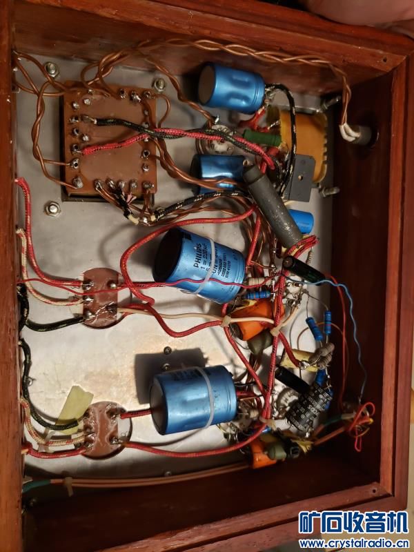

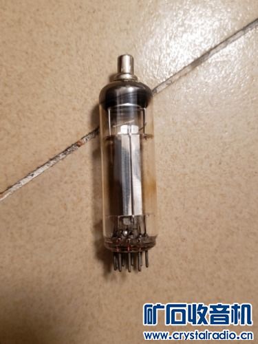

闲鱼淘的机器,有个管子丝印掉了,看着像整流管PY88,买回来大小不一样吗,管脚接线也不同,而且这台单端也有晶体管整流,现在很迷茫,求大神帮忙看一下,论坛上不了高清图,我放闲鱼了(或者留个微信),好人一生平安!
 楼主| 发表于 2021-3-16 17:55:00 来自手机 | 显示全部楼层
这是该管子的图片

灯丝电压多少伏?这个怎么不说?另外,这种二极管引脚很容易分辨,应该告知屏极接哪几个管脚。

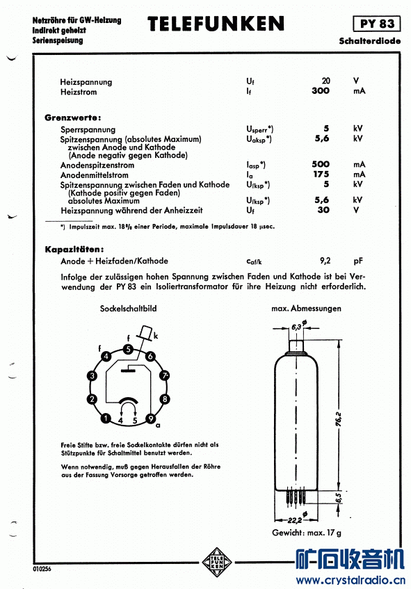

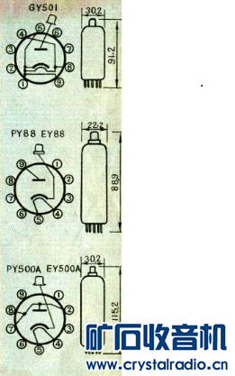

类似的管还有2个,管脚接线与PY88是相同的,屏极帽是阴极,其高度不同:
PY81
PY83

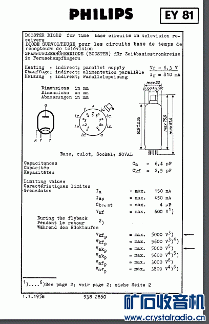

除了P字头的(灯丝电流300mA)还有E字头的EY81,EY83(灯丝电压6.3V),除灯丝电压其他与P字头的相同。

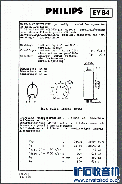

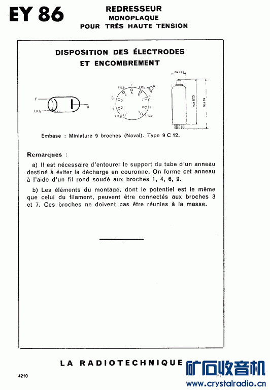

管脚接线不同的有EY84和EY86屏极帽是高压

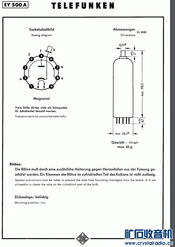

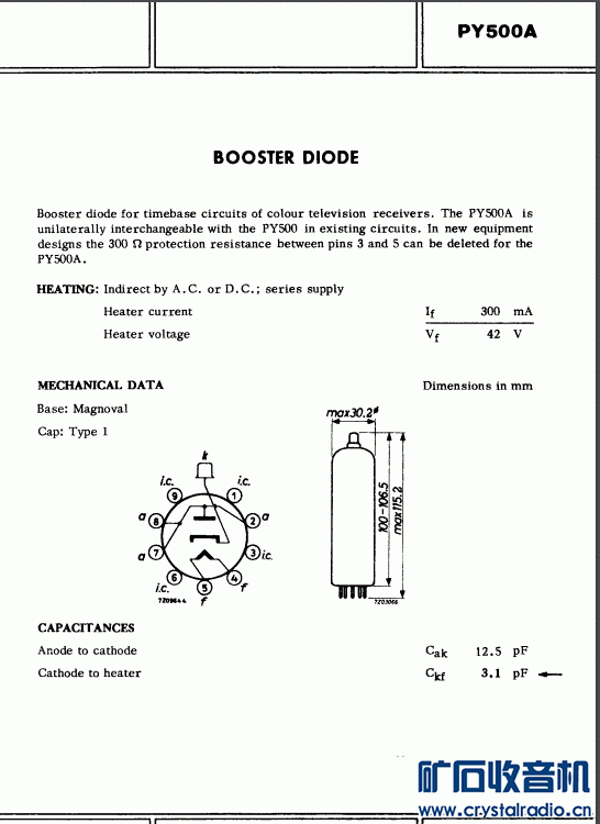

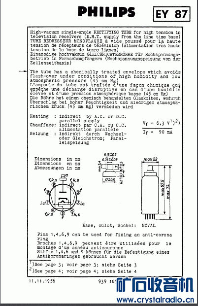

接线比较特殊的是EY500A、PY500、PY500A,EY87,屏极帽是高压:
发表于 2021-3-16 19:55:13 | 显示全部楼层
电视机用的行阻尼二极管,国产代表管用于75度偏转角6Z19管全高65mm管径19mm(与6J1粗细相同),用于110度偏转的6Z18管全高83mm管径22.5mm(与6P1粗细相同)。国外的用代换表一查便知。用途不大。

恶补了下电子管知识,4.5角灯丝,2.9角阳级,高压帽是阴级
发表于 2021-3-17 00:57:11 | 显示全部楼层
找个万用表,用交流电压档,测量一下灯丝电压。

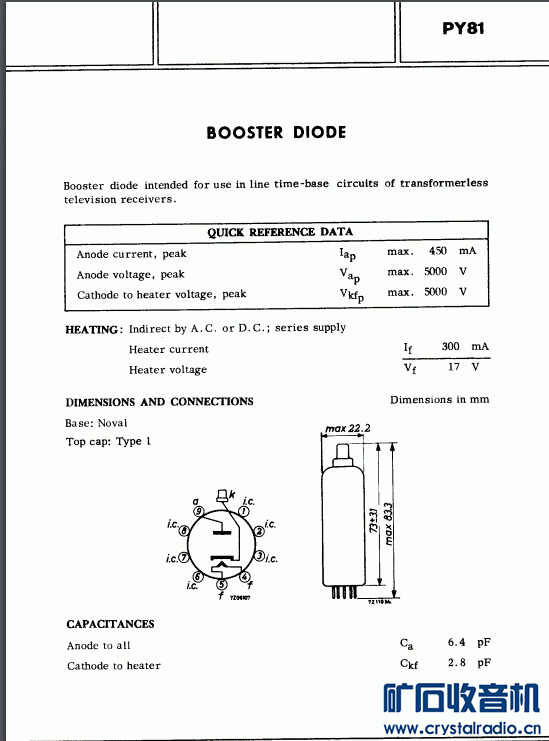

大哥,我刚测量灯丝17左右
发表于 2021-3-17 02:25:50 | 显示全部楼层
yujiouchan 发表于 2021-3-17 01:34
大哥,我刚测量灯丝17左右
那就是PY81F。这里有参数和管子引脚图 http://www.tubebbs.com/tubedata/sheets/148/p/PY81F.pdf
某宝有日本的 17Z3 电子管,可以直代。另外,如果有6.3V1A的灯丝绕组,可以使用国产6Z19代换。
