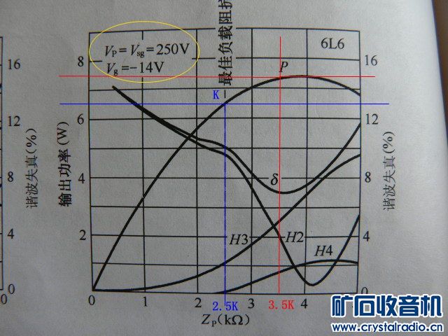

  惊动白版老帅了,实在不好意思了!说心里话,今天是我玩胆以来收益最大的一天,你的详细回帖,我反复看了三遍,虽然还有很多东西爵不烂,但启发性和理解性是无以伦比的,不懂的方面有待日后慢慢再来消化,因此再次表示深深的谢意!
   您发我的表上有五条曲线,我只懂了一条,不知对不对,我想谈谈我的理解说错别笑)
    在黄圈内特定的工作条件下:6L6最理想的输出阻抗应该在2.5K,其功率在6.5W,谐波失真在13%,而当在同一条件下,输出阻抗取3.5K时,输出功率可达到7.5W,失真随之增加到15%,即用增加失真来获取最大功率,这也就是普遍采用3.5K制牛的由来,因为仅增加了2%的失真即可换取1W的功率还是划算的.
  那么当特定条件改变,比如280V,300V,320V或者栅负压-14V.......-20V这个表的走向又会如何呢?

我来解释一下6L6的负载特性曲线:
P为输出功率,δ为总谐波失真,H2为二次谐波失真,H3为三次谐波失真,H4为四次谐波失真,负载阻抗为2.5K时总谐波失真为10%(楼主误把输出功率曲线当做失真度曲线了),二次谐波失真为9.5%,三次谐波失真只有2%,四次谐波失真可以忽略,表面看总谐波失真较大,但是主要是二次谐波失真,一般认为二次谐波失真是胆味的主要成分,是“不令人讨厌的失真”,尤其是在推挽工作时(Rp-p5K)二次谐波失真可以抵消,总谐波失真较小。而负载阻抗3.5K时,输出功率可以接近7.4W,总谐波失真只有7%(这可能是不少人负载阻抗取3.5K的原因,另一个因素是3.5K的输出变压器比较普遍),但是其二次谐波失真成分降低到4%,三次谐波失真上升到5%,明显影响音质。
这种标出几个谐波失真的负载阻抗图,手头只有少数几个,其他的要根据功放管负载曲线计算。

  非常感激白版主的耐心开导解释!今天收获巨大,总算把这张见过多次面象条金魚样的图给看懂了,不过我还想讨教以下问题:
  1.总谐波失真是单独的失真参数还是H2+H3+H4的总和?
  2.二次谐波是公认的胆味,越多听着越舒服,但有利必有弊,那么我们在实际装机当中应该如何考虑总谐波失真与二次谐波之间二者的取舍呢?换句话说那个参数应排在首位优先考虑呢?
  3.我想了解音频信号与H2H3H4的衰减幅度是何关系?(可能表达不清楚)例如:当信号幅度为1V,那么它的H2H3H4又会是多少V呢?
