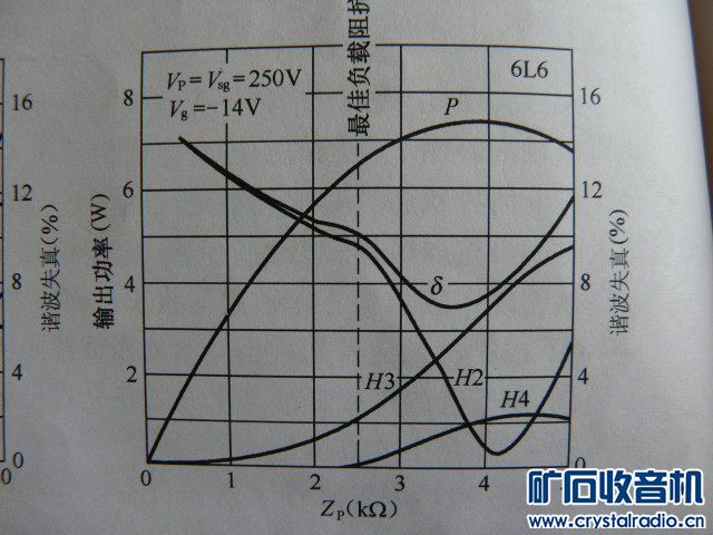

1、以6P3P为例其典型工况如下:
屏极电压    帘栅极电压    栅极电压    最大屏极电流    最佳负载阻抗   非线性失真   最大输出功率
   250V         250V            -14V          79mA              2500欧姆         10%           6.5W
   350V         250V            -18V          66mA              4200欧姆         15%          10.8W
   250V         250V          170欧姆       78mA              2500欧姆         10%           6.5W
   300V         200V          220欧姆       54.5mA           4500欧姆         11%           6.5W
典型负载特性曲线:
2、常用输出变压器初级电感计算公式有两个,一般采用L=Rp/2πf或L=0.159Rp/f,Rp是最佳负载阻抗,fd是音频下限。要求高的需要考虑音频下限时的失真系数Md(单位dB),其公式为L=Rp/2πfd√Md^2-1(Md^2是Md平方)

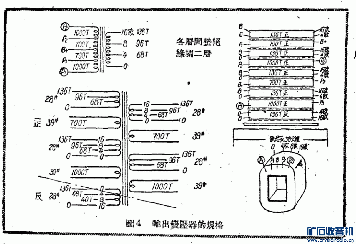

6、输出变压器的绕制方法对音质影响很大,下面是国产精品,五十年代美多HF-10高传真(那时还不时兴高保真这个词)收、扩音机,6V6GT超线性推挽输出变压器的结构:
