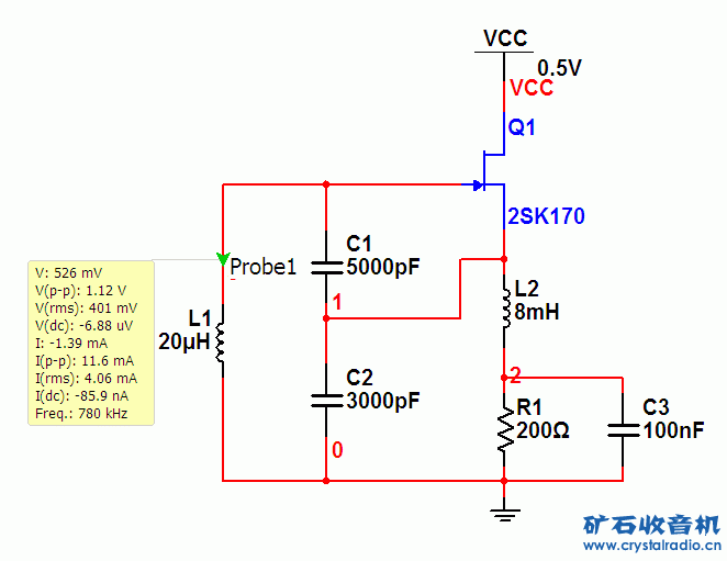

太阳能电池供电的超低压振荡电路

不知道实际制作效果如何?估计对线圈的要求比较高!

主要用途有哪些呢?
 楼主| 发表于 2011-7-27 11:44:20 |
回复 1# e3po
    这个好象电压降到 0.4 伏就歇菜了
 楼主| 发表于 2011-7-27 13:46:34 |
回复 8# e3po
  100mV 供电的振荡电路
发表于 2011-7-27 19:02:33 |
不知这个电路能不能将电压高于 0.1V 的干电池电压给升压到 1.5V.
眉间尺 发表于 27/7/2011 03:02
    就是这个用意

            看来感兴趣的人不多啊,  温差发电的电压很低的, 启动电路估计也是要考虑低压启振的困难罢
发表于 2012-3-8 17:00:21 |
很感兴趣呢!只是不知道,为什么这个电路,就能达到在超低电压下正常工作呢?什么部分在起关键作用?
