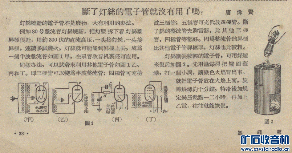

废摩托车灯泡做电子二极管

对,就是这篇文章,惊讶于那个年代的灯丝是2.5伏的。估计车上就只有一个铅蓄电池。这么低的电压电启动也没戏了,都是手摇启动。

bluethinkksj 发表于 2021-3-12 08:02
对,就是这篇文章,惊讶于那个年代的灯丝是2.5伏的。估计车上就只有一个铅蓄电池。这么低的电压电启动也 ...
2.5伏的可能性不大,作者只是使用2.5V供电而已吧?

59年的杂志,你还有,这本书的纸张还能用手摸吗
twsg 发表于 2021-3-12 07:15
有一种汽车灯泡是带金属反光板的,这个反光板面积大,做阳极应该效果稍好,但是貌似这个反光板是公共极,做 ...
这是大灯灯泡,最小50/60w远近光,有些90/100w,常见的12v,这个电流来折腾只能哈哈哈了,蛋疼之意!寓意之外无非加热后有电子逸出。那么用氧化铜不也比这个整流简单么
 楼主| 发表于 2021-3-12 10:38:08 | 显示全部楼层
不过这个灯泡发光也还是有价值的。
感觉像钍钨灯丝那种,就是805之类的管子,灯丝非常亮,如果屏极做成网状,光能发出来,也还是挺好的,当个台灯了。

物资匮乏时期有些做法现在不可思议。这是1955年《无线电》杂志上的一则经验:
当时的人们确实是很有创造力。
这是大灯灯泡,最小50/60w远近光,有些90/100w,常见的12v,这个电流来折腾只能哈哈哈了,蛋疼之意!寓 ...
氧化铜就是不稳定,不怕烦经常调可以。
推荐的灯泡是摩托车和汽车刹车和尾灯,大功率的是刹车灯。十几瓦,尾灯是5W。
还有老式摩托车用的,6V,尾灯只有3W。
 楼主| 发表于 2021-3-12 18:14:14 | 显示全部楼层
如果是6V或者12V灯泡,2.5V温度是很低的。钨丝只有在白炽状态才有足够的发射电子能力。

天风雪雨 发表于 2021-3-12 19:00
复古的话6H2不香吗,非要用灯泡检波?楼主是有多穷?
关键是用尽可能少的灯数来做收音机。整流和检波管以前都算收音机的灯数。现在当然电子管便宜了,但是当年价格肯定是远高于灯泡的。
