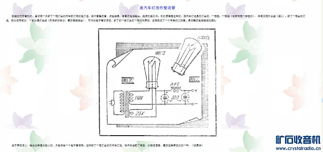

无线电59年第一期32页介绍了用废灯泡做电子二极管的方案。这些灯泡里面有两组灯丝,如果一组灯丝烧断了,就可以利用好的那组灯丝做阴极,烧断那组灯丝的一个引脚做阳极。杂志上是说这个来做整流。我感觉整流是比较吃力的,但是检波倒是应该比较适用。而且毕竟能亮的一组灯丝还是一个相当靠谱的电灯,也没完全浪费了点灯丝的电能。
回到检波应用。由于阳极,也就是断了灯丝的那个引脚和阴极直接的距离比较远,面积比较小,所以分布电容很小,检波效率应该还不错,毕竟检波的负载电流比整流低多了。
目前,交流小7脚和9脚管里面没有5极,二极管选项,大八角管里面有6b8,直流管里面有1b2。如果想做一个小北京那种程式,中放来复低放的电路,就需要用晶体二极管。这显然是不够复古的。所以,这里用灯泡二极管来做检波,可以正好弥补这一遗憾,做成5,60年代能用的电路。
一般摩托车灯泡电压是12伏,也许在6.3伏上电压就够检波的电子发射了。有兴趣的朋友可以试试。

双丝灯泡的灯丝功率都不小。

灯丝耗电大,灯丝柱面积太少,效率会很低,现在二手电子管也不贵,没必要费这事

不过我突然发现真正的问题在交流声。如果交流点灯丝,灯丝个点电位有6v的电位差,这样会叠加到检波电压上,影响检波工作。整流到没有什么问题,毕竟整流电压远大于灯丝。
 楼主| 发表于 2021-3-12 07:57:17 来自手机 | 显示全部楼层
如果直流电灯,这么大的电流也没地方出。
 楼主| 发表于 2021-3-12 07:58:44 来自手机 | 显示全部楼层
又想到原来有人讨论用1z11做检波,说效果不好,估计也是交流点灯丝产生的问题。1z11是直热灯丝。
 楼主| 发表于 2021-3-12 08:00:56 来自手机 | 显示全部楼层
对,那个屏极接到公共端。而且还有一个问题,这种灯泡是卤素灯,里面充了高压的惰性气体,所以不适合做电子管。
