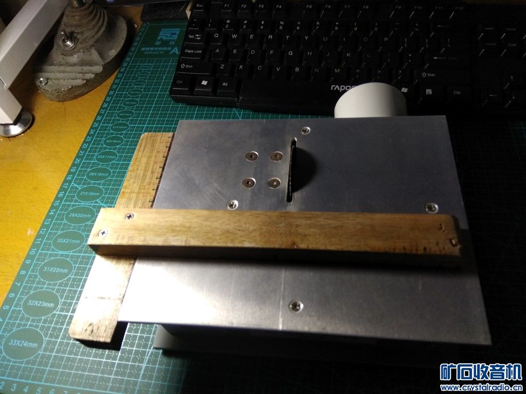

这种小台锯比较好用

小台锯也有,早几年买的。那时还没流行推尺,自己用木条做了一个。

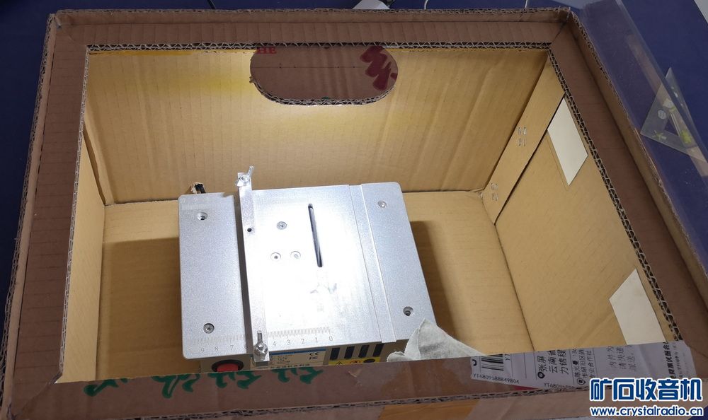

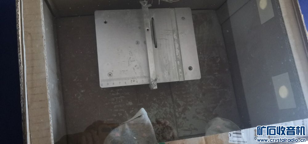

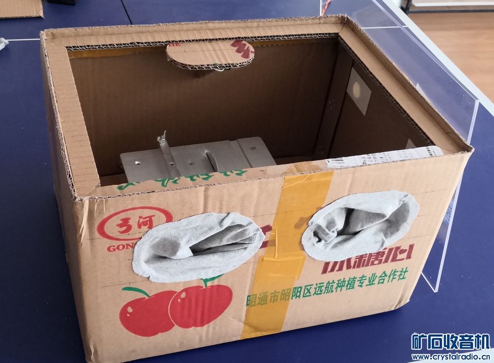

我是用小台锯,砂轮来锯,自己做一个防尘箱,上面盖有机玻璃,一点灰尘都出不来。

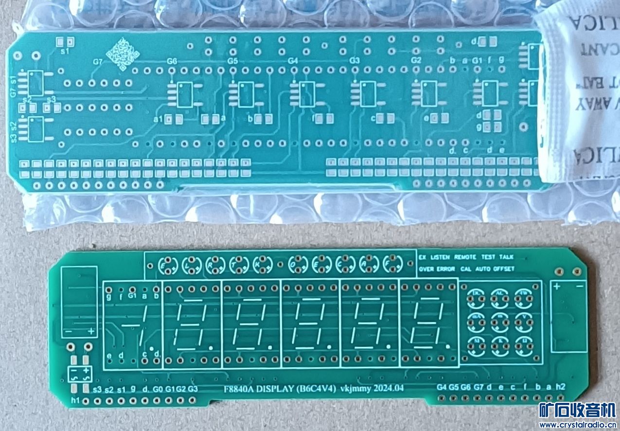

我用锯条或裁纸刀干1.6厚的,0.6的直接剪子剪。现在有免费打板,很少自己切割了。楼上的小锯床真的不错,少量的切割没必要对粉尘那么在意,完工后吸尘器伺候一下全有了。
防尘箱做的真不错,下了一番功夫,值得一赞!
不过我认为限制了臂部动作,减少了视觉角度,增加了危险隐患,和防尘相比,安全更重要,戴一副护目镜或安全面罩很有必要。

我最开始买小台锯来,确实没考虑防尘的问题,但锯的时候发现灰尘满天飞,所以我是在卫生间全裸进行操作的,但是也戴了口罩,最后洗个澡,连卫生间一起洗就完事,但冬天就不行,所以才做了这个防潮箱。
