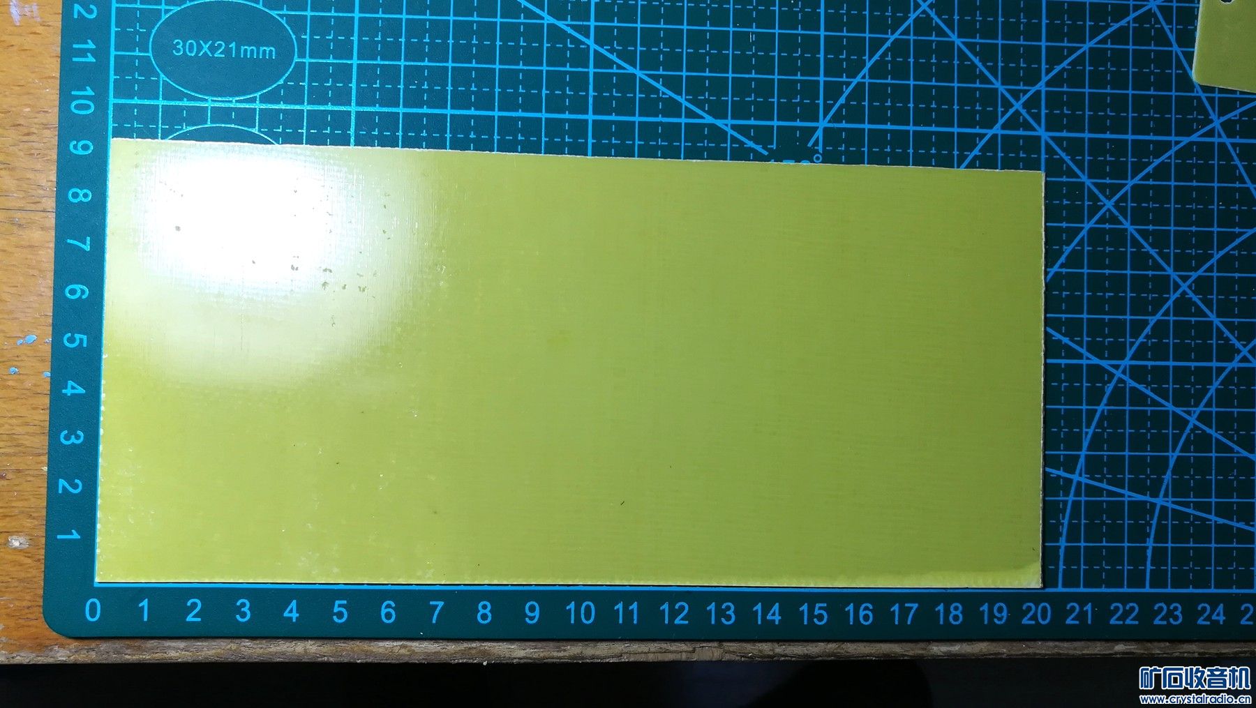

昨天裁切一片1mm厚的环氧板,工具包括钢尺、美工刀、勾刀。完了之后桌面到处是粉末,而且两面划线的精度不足切割不整齐。
上网看看大家有什么好方法适合业余操作。发现有电转配砂轮、弓锯、钢锯、裁纸刀加钢尺、小型铣床等等。都是有粉末产生,或者不适合业余偶尔玩玩的方法。不过看到“裁纸刀”这个词突然心中一动。
网友说的裁纸刀应该是美工刀一类,但有一种裁纸铡刀用来切相片的似乎不错,而且以前买过一台塞柜子里吃灰呐。
赶紧找出来一试,嘿,效果还不错!边缘整齐又没灰。
也有一些不足,板子得大力摁住,不然刚下刀时会发生滑动偏移,切1mm厚没问题,可能切1.5或2.0就没那么轻松了。

这个裁纸刀我试过,切口处PCB板有损伤,我是废锯片划断。
发表于 2021-3-11 11:31:33 | 显示全部楼层
板子短还可以,
试过1.6mm厚的板,超过10cm长,就会导致切掉出来那边板有时候会裂。
发表于 2021-3-11 12:06:04 | 显示全部楼层
这样切下来做出的板子,边缘处的线路铜箔会很容易脱落
 楼主| 发表于 2021-3-11 12:26:22 | 显示全部楼层
看了大家的意见,尝试切了块20cm长的板子,发现十几cm后切口出现越来越严重的崩塌现象。应该是铡刀力矩变小导致。

板子边缘切坏,需要打磨掉一定宽度

只能切1mm环氧极,而且要在刀的中段切角度最佳,否则易毛边撕裂。尺寸稍大不走直线,我的方法是下面热上一层薄的硅胶键盘膜,或厨房用的薄橡胶手套剪一片,特管用。

小时候刚买到下脚料玻纤板那个高兴啊,感到做个东西比纸基板高级多了。但不久就领教玻璃丝的教训了,用小锯条弄的粉子刺痒人。现在切割玻纤板一直用湿法作业,用钢板尺与美工刀把板子放在大水盆里作业,切割完后再用水砂纸磨边,全程戴手套眼镜与口罩,穿件破衣服。干完后彻底清洗工具容器,一点粉尘都没有。打孔也是如此,这东西粉尘污染太烦人。
