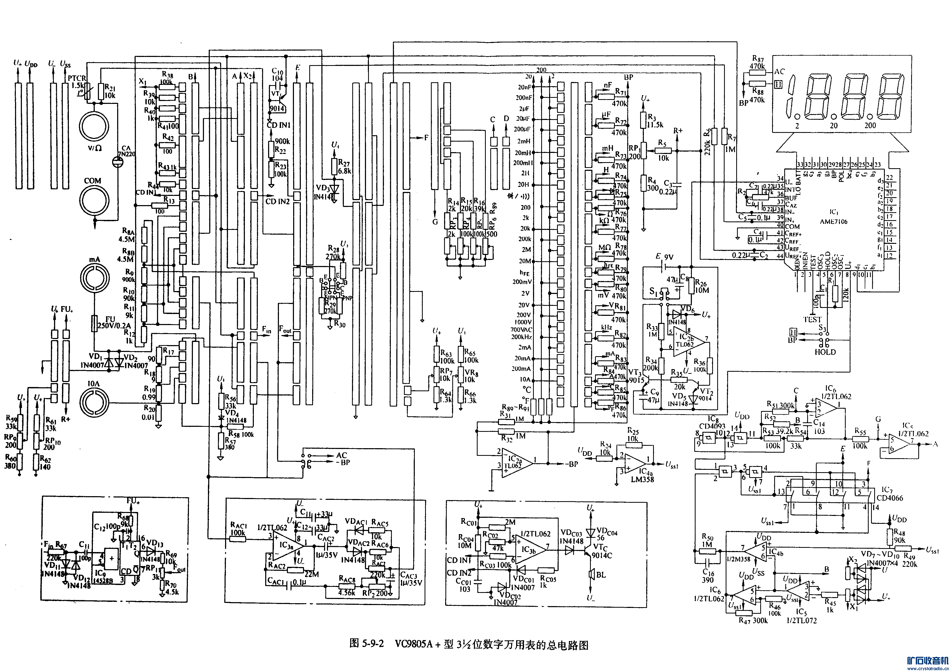

胜利万用表交直流电压档不准偏差太大,
万用表的交直电压档不准,测量三百伏只有二,三十伏,
其它各档都是好的,长时间关表后能短时间测量。

胜利万用表CV9805A+电原理图

 楼主| 发表于 2021-3-11 11:41:46 | 显示全部楼层
海洋DZ 发表于 2021-3-11 11:30
胜利万用表CV9805A+电原理图
谢了,
这图那个部份是负责测量电压的?
