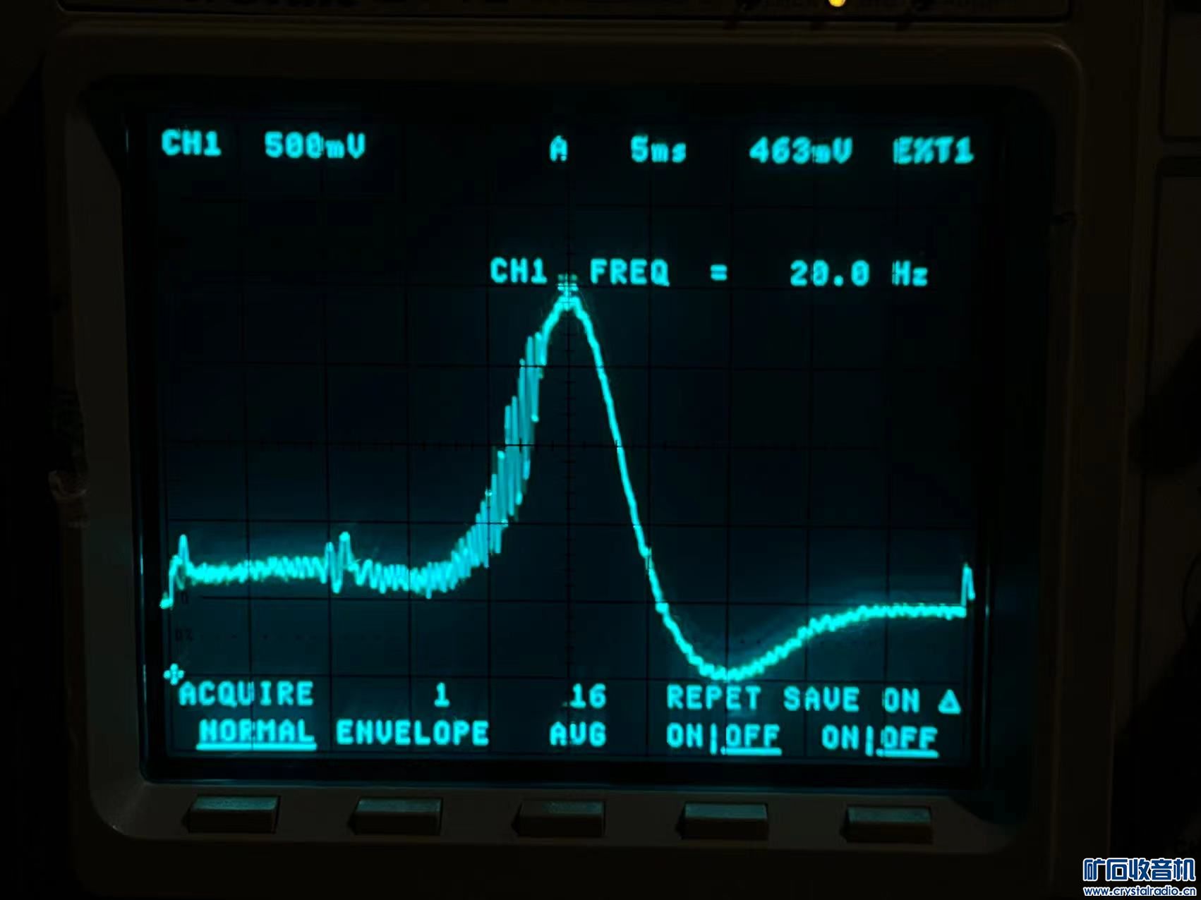

发表于 2022-9-5 16:28:41 | 显示全部楼层
我的收音机是红旗803,扫频出来的中频怎么是这个图像,左右不对称。
我是用数字信号发生器输入扫描频率从440khz到490khz,50ms扫一次。
多谢大师指点!!!

发表于 2022-9-7 17:26:01 | 显示全部楼层
我是用数字信号发生器输入扫描频率从4 ...
自激振荡了请加阻尼。

发表于 2022-9-8 23:46:10 | 显示全部楼层
今天,我把双联可调电容的本振端和天线端都断开,信号直接接天线上,示波器探针接在中周输出检波后。效果不错。稍微有些干扰是手捏着信号线外皮。见下图。
