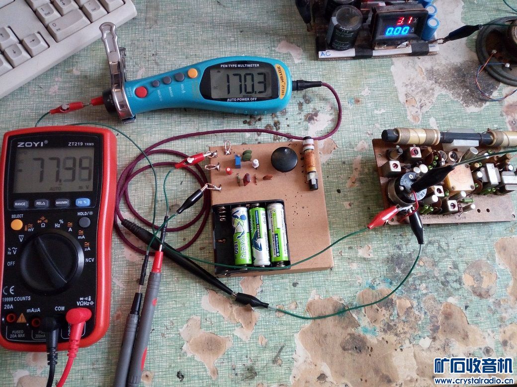

笔者闲暇无事,进行了一些实践,整理了一下贴上来,供喜欢的朋友们参考,借以抛砖引玉。
由于网络原因吧,上传的图片顺序颠倒。

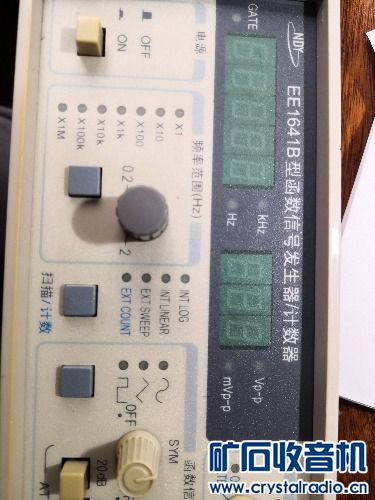

请问楼主及熟悉的朋友,这个EE1641B有没有扫频功能?他的扫描是扫频的意思吗?
 楼主| 发表于 2021-3-11 10:26:18 | 显示全部楼层
你到这里看看,需要找到详细的说明书或通过实验来确认具体的性能。https://wenku.baidu.com/view/6a2 ... fe04a1b071b0f1.html
这种函数源采用的是ICL038专用函数发生器芯片,比起分离元件的有了不错的提升,但是与现在的DDS函数源相比,性能差多了。DDS函数信号发生器控制可以做到十分的精确,而传统的哪怕是采用专用函数芯片的仪器,这点上差的太远。当然,老式的仪器价格低廉,一般用途还是可以的。

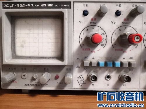

发表于 2021-3-11 19:10:49 来自手机 | 显示全部楼层
是老示波器。晶体管双踪,80~90年代产品。
 楼主| 发表于 2021-3-11 20:11:31 | 显示全部楼层
这个示波器早前我用过,上无厂生产的质量还是可以的,可惜不是长余辉示波器,几十毫秒左右光点就不连续了,再慢的扫频难以观察。你可以用这台示波器与你的函数信号发生器试一试。由于你的示波器与函数源都是模拟的,定量方面就不是太好,扫频测试有一个重要的数据就是频率落点,虽然你的仪器可以设置,不过远没有数字仪器来的精确。数字示波器还是选用大厂生产的较好,那些名不见经传的产品还是谨慎购买为好,最好不去涉及那些业余级别的。
