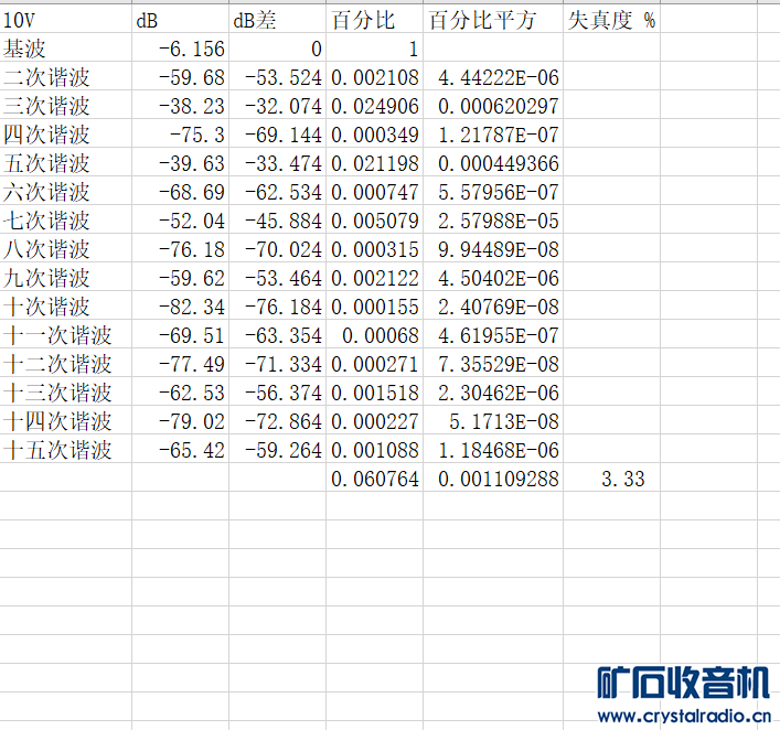

最近完成了晶体管推动的6N7P乙类推挽,跟大家分享。
 楼主| 发表于 2021-3-11 12:25:53 | 显示全部楼层
昨晚分析的10V失真度,功率约11W.

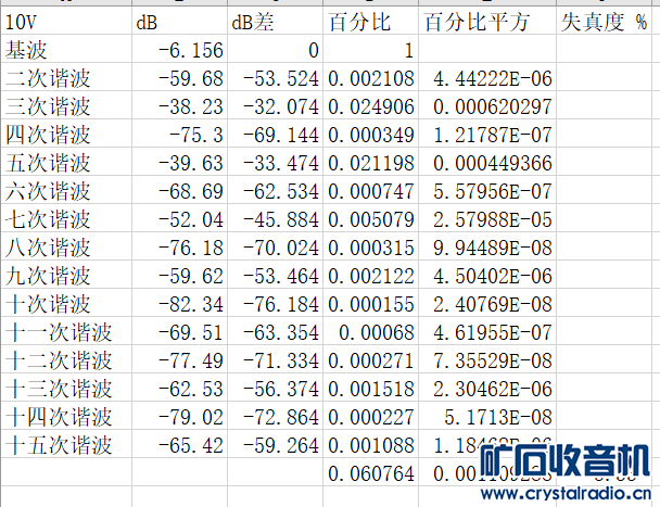

 楼主| 发表于 2021-3-11 12:28:46 | 显示全部楼层
LOGO压数据了。

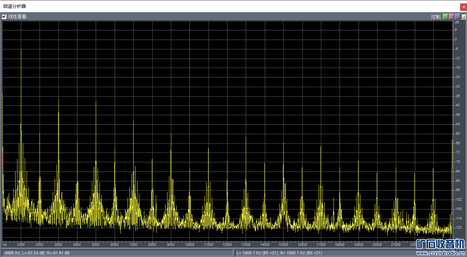

 楼主| 发表于 2021-3-11 12:31:22 | 显示全部楼层
刚测到的失真度,不知对不对。
发表于 2021-3-11 12:39:50 | 显示全部楼层
奇次谐波失真大于偶次,估计听起来会略硬?
啥仪器啊,这么高级。
 楼主| 发表于 2021-3-11 12:48:42 | 显示全部楼层
啥仪器啊,这么高级。
乙类6N7推挽奇次谐波丰富是特色。
一端COOLEDIT发生信号,一端用COOLEDIT录制。输出端要分压,录制时保证输入电压小于100mV。然后就可以频谱分析了。再对每个谐波进行读数计算。

发表于 2021-3-11 16:33:52 | 显示全部楼层
结果非常好。这应该是6N7p目前结果最好的一个实验了。
负反馈功不可没。输出牛用的是什么产品?
这个电路的一个问题是栅极电压不能到负值,标准应用里面变压器耦合的电路是到负值的。在截止的半周里面,三极管可以被彻底关断。但是6N7P在零栅压下电流并不大,所以这个电路工作的挺好。相关细节还是有待研究。如果不需要负栅压,驱动级的电压可以大幅度降低。可以用低耐压的三极管。
另外可以在不同的频率下看看失真度。在低频和高频段,失真度可能会变大。
