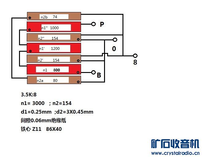

  刚才我正在琢磨这个牛的数据,我无理论基础只能凭直觉选取,
       思路有三:1.  软件计算法,按86片,28.6×40  转折频率25Hz   屏流0.1A  负载阻抗3.5K  管内阻22K  磁通密度11000高斯  功率7W  效率86% 来算,
                            得初级 为 2594T   0.24线,次级132T  0.82线,   匝比为19.3
                       2.  海版方案28.6×40) 三夹三绕法 ,初级2400T  0.25线  次级116T  0.5mm×3组    匝比为 20.7
                       3.坛上老师实做:(28.6×40)  次四夾初三绕法,初级3000T  0.25线  次级154T    0.45线×3组   匝比为19.5
  正在我理不清头绪之时,及时雨宋公明来了!真是久旱遇甘露哪!您设计的参数与我在坛上剽窃来的不谋而合,我曾经看见有人在帖子里讲过:初级没有
  3000T,低音是出不来的,不知别人信不信,我反正是信了.所以我倾响于第三个方案,刚好与您的3000:154完全吻合,沒有0.25线用0.23线代用.

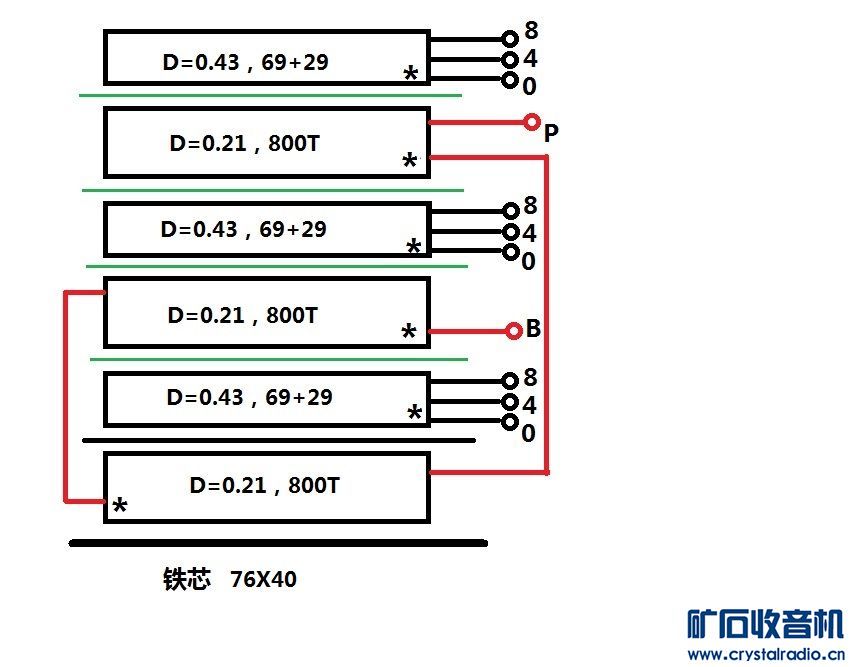

     至于绕法,我一般都是初四夹次三,听您这一说,我决定向您学习,全面模仿。再有您看看下图两个连接方案,选用哪个为妥。
     老师若方便的话,我想拜读一下您的那一款线路图,不知可否?

其实4夹3的目的:1.是为了增加初次级耦合度;2.是次级线3组并联达到所需载流量,这里还要考虑铁芯容线量。
就像我前面说的,用0.62线两组并联电流就足够了;而三组并联肯定绕不下。如果想做4夹3的话可以将第一组次级拆成两段:2层+3层+1层夹在初级之间也行。
朋友千万别叫我老师,实不敢当,我才是学生!
我的电路图也是坛里找的,前前后后实验了3~4个图了:6N8P两级直耦;两级阻容耦合推动;6N8P骑马推动;最后做的是纯二。后面还想实验6J8P推和6G2P推......

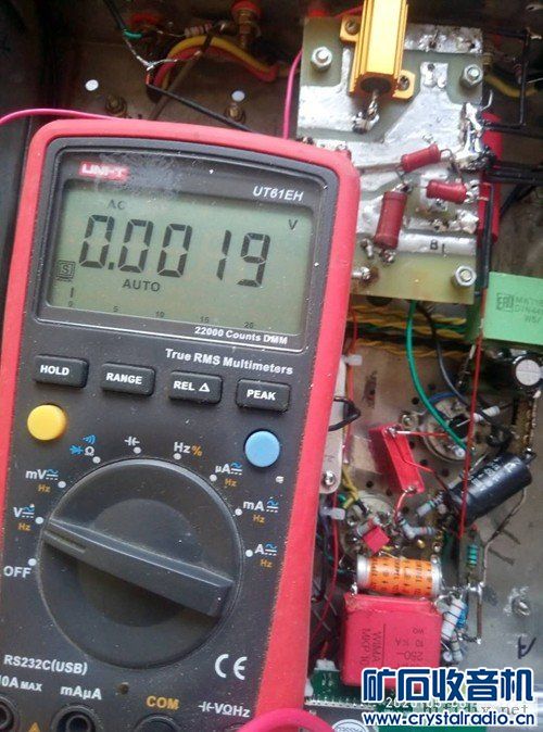

  五年前我第一次装机是仿照本地的一个淘宝商的6P3P单端电路,6N9  SRPP推6P3P,买了330元一对的76片×50厚成品牛,(当初不会也不敢自己绕),总感觉声音紧,不入味,后改6N11骑马推,还是不理想,所以至今我对SRPP电路始终心怀余悸,一点兴趣都没有,最后用6N2併管推,似乎有点味道,但仍不理想。所以产生了脱胎换骨的想法,拆剩机壳,重新组装纯二,纯二我做得成功的只有底噪,数字表仅有0.0017mv和0.0019mv。但总感觉声音趋向不是我需要的那种格调,有种说不出的不如意感。既然不满意,拆了再来,产生了第三次装机,选用了为版权曾在坛上贫嘴的“6SN7直推6P3P”的那款二級推电路,效果颇符合心意,缺陷是感觉低频有点混,我把这不足归置于成品牛的效应了,不知是否?因此我现在准备自产一对牛,来一个对比一下,从而达到逐步完善,太概这就是不撞南山不回头吧。

底噪,数字表仅有0.0017mv和0.0019mv???吓死人了,测量方法不对吧?
 楼主| 发表于 2021-3-12 19:02:08 | 显示全部楼层
   反正我是用数字表在输出端测的,我也不信,胆整流竟有如此效果,但表的读数就是那样,不管怎样,但有一点是肯定的,开机与关机一样安静,那怕音量在最大位。等一下我翻老贴给您看看。
