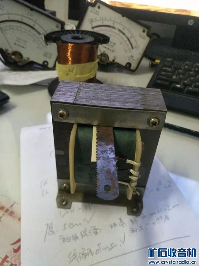

  本人想重新改造一下6P3P单端.在准备重绕输出牛时,有点举棋不定,拿不定注意.
  我手上有96片子,重绕时叠厚是取3.5公分好呢?还是取5.5甚至6公分好? 初级想用0.3mm的线。
  希望您给指导指导!谢谢啦!

  我就是想做阁下:"6P3P我想这样玩"的那个帖子上面用的。那么我就取4.5公分吧。准备初级0.3线,2940T,次级150T。3夹3绕法。您老还有啥吩咐?学生静候!谢谢!

发表于 2021-3-10 15:45:19 | 显示全部楼层
ECF80 发表于 2021-3-10 13:38
我就是想做阁下:"6P3P我想这样玩"的那个帖子上面用的。那么我就取4.5公分吧。准备初级0.3线,2940T,次 ...
我觉得初级线用0.3mm有点大,6P3P标准接法最大电流72mA,0.3线电流可达180mA了,余量太大了、不合理。
其次,86铁芯制作输出变压器有点尴尬:成品骨架宽38.5mm,次级线径不太好选,150匝用0.51mm的两层不够、需要2.3层,剩余的0.7层就浪费了、选择细线三组并联又不够用、需要4组才行......理想的是用0.62mm线正好3层绕满,而这样回算、初级用0.3mm线绕2940匝肯定绕不下......
所以还需要综合考虑次级线径和匝数、尽量达到充分利用窗口,每层(组)最好只富裕10匝左右,用棉纱线填平,否则下面的初级不好绕。确定次级匝数线径后再细算初级最大可用线径,调整匝数符合阻抗匹配要求。6P3P初级线径只要不低于0.23mm都没问题。
 楼主| 发表于 2021-3-10 17:53:23 | 显示全部楼层
  谢谢老师!
  您的提醒非常重要,正是我需要学习和改进的地方,动手前我会按照您教我的这个理念仔细算一下的。
  另外,我的是96片不是86片,但原理应该相同。我用0.3线是看坛上大佬们经常讲的,要尽可能改小初级铜阻,对频响有利,刚好我手上有0.3线,考虑到充足的电源应该是好声音的基础保障,所以才想用它。况且前几天,我还特地试绕了一只,96×35的,三夹三,初级0.3线2940T乱绕,次级排绕0.42二组,0.5线一组,各150T,结果发现还有1mm左右的空间,初级阻值仅在130多Ω。没考虑到次级太细,沒有达到1.5A的指标,所以想加粗点次级线径应该能绕得下.
试验品
试验品
发表于 2021-3-10 20:13:11 | 显示全部楼层
ECF80 发表于 2021-3-10 17:53
谢谢老师!
  您的提醒非常重要,正是我需要学习和改进的地方,动手前我会按照您教我的这个理念仔细算 ...
嗨!老眼昏花,怎么就看成86了呢 。EI96绕6P3P输出变压器虽说稍大但效果好,而且粗线比细线好排、制作更容易些。看你试绕的还有余量应该加粗次级线径。多极管内阻很高,初级的直流电阻对他的影响不大、反而降低次级的直流电阻对控制音箱的阻尼更重要。祝你成功!
