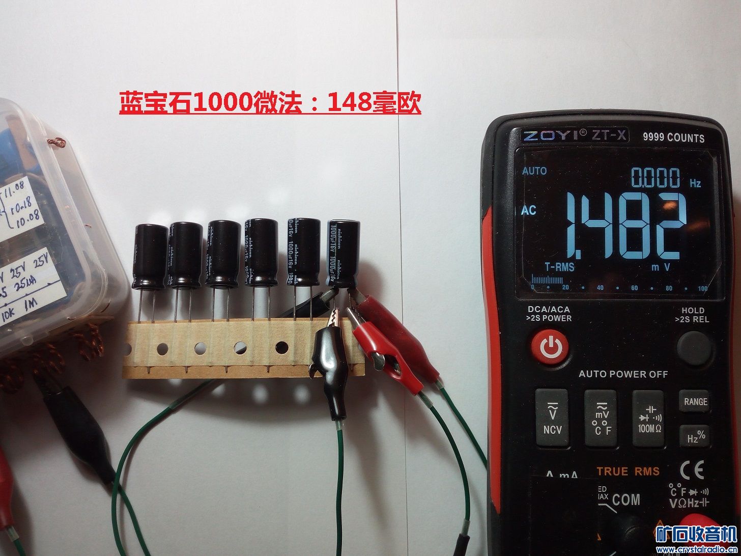

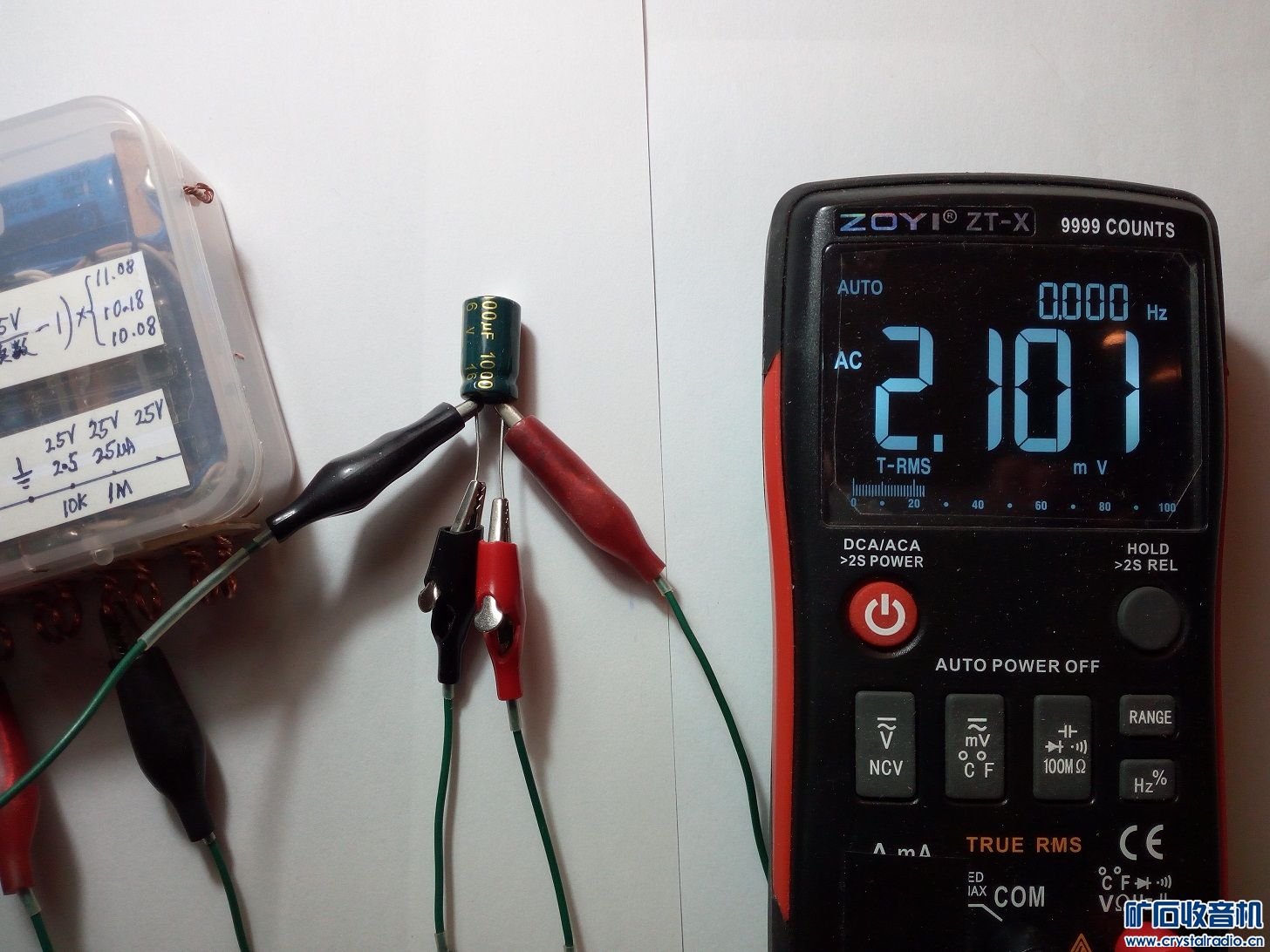

我在做上面玩具测试时:
一个16V2200微法引脚处漏液,一个820微法2.5V固态电解揭穿。同时测多个就坏这二个,说明有危险。
高电压有时是必要的,必须按条件使用,不能乱用(记得过去指针表的说明书,对R10K和R100欧档都有警示)
高电压有些场合确实有用必要,个人感觉测稳压管也就区别个大概,与实际值差的远。
我就是在做上面玩具想兼顾测出接近稳压实际值,再用它估测电解漏电流时打坏电解。
