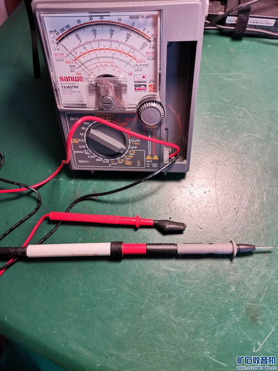

三和YX360TRF万用表本身有100K欧姆档,但不是采用高压电池设计的,对于喜欢采用高压高阻指针表的操作者,有些测试就不太方便。
笔者三十年前买过一款国产MF96VP的指针表,具有10K档(15伏电池)、100K(30伏电池),那是一款性能很好的表,只是价格贵,真正使用的人并不多。记得1990年左右的市场价就是四百多元,MF96VP我用了十几年,由于表头磁钢锈蚀最后报废,后来买了一块二手。
国内好的指针表不多,现在完全买不到国产合格的指针表了!小日本有些指针表,比起国产要强,但是价格相对要贵。几年前买来三和YX360TRF指针表,体积比较小,表头不错,根据万用表欧姆档原理,外部增加了一组24伏电池、再加上一个限流的电阻(等效为欧姆档的中心值),做成可拆卸的,使用时,检验东东连接起来,万用表至于1K档,就成了10K档,由于测试电压比较高,适合用来完成一些需要的功能。

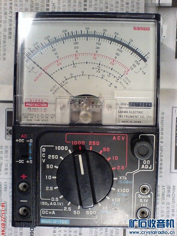

我一直喜欢小巧的,90年在新单位看到一位日本人有块表,体积比30还小巧,也是外磁的, 刀位板是陶瓷板。
50微安,20K/V。马上用不喜欢的MF35与他交换。到手这表没有R10K档,但这50微安插孔上方有空位(有金属座只是面板封了)。
那就利用1K档位加串12V小电池(当年嫌12V贵,就用8节纽扣电池,其实内部就是8节纽扣)再加R1K档的3V,串个电阻就是R10K档,电流50微安,电压15V,刻度就是R1K档乘10。电池放在那个小白盒里。

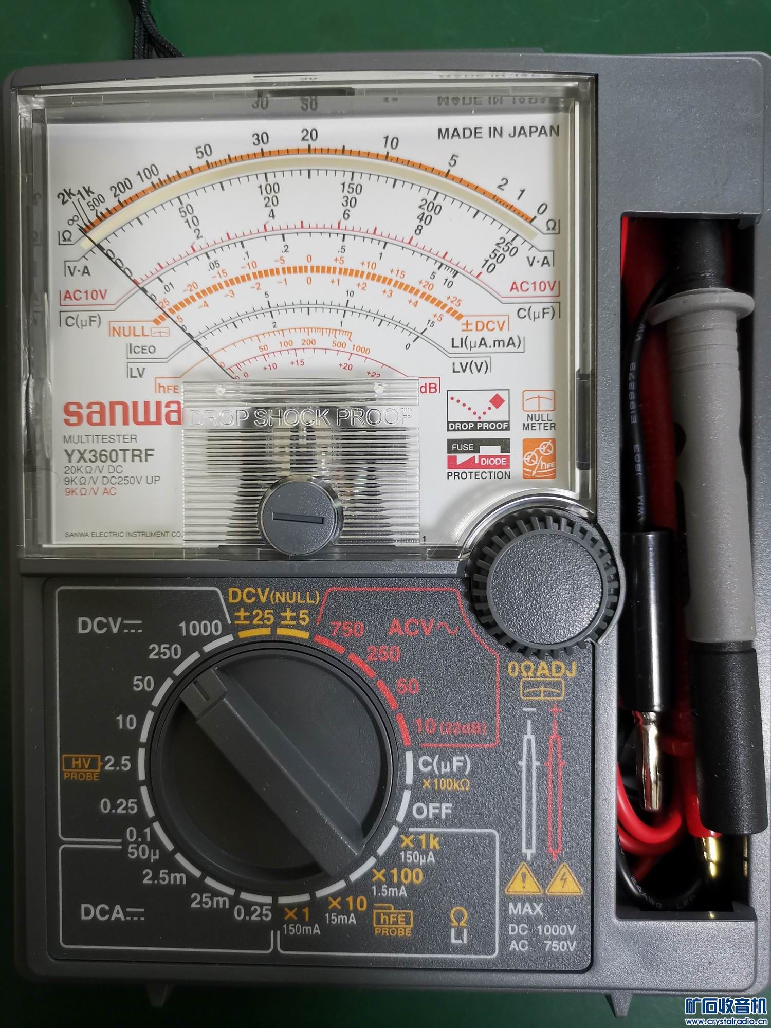

这个YX360TRF万用表,个人觉得有以下几个特点:小巧,稍大一点的荷包可以装进去,便于携带;外壳设计多了一个盖子,不用了表笔也收纳在盒子里扣起来,利于保管;要用的时候就支撑起来。这种设计的表很少,比较人性化。不过也也有一些不足,因为表盘不大,加上刻度较多,读取结果时对年轻人没有问题。
我在外部利用一根笔筒加以修改,增加了一个高阻测试档,使用时将万用表的旋钮置于1K档,调零之后就可以操作了。该表使用的是3伏电池,欧姆档的中心值为20,X1档位20欧姆........X1K档为20K,根据万用表欧姆档的原理,如果只是增加附件扩展万用表的欧姆档量程,比方说由原来的X1K档扩展到10K档,将测试电压提高到原来1K档的10倍,即30伏就可以了,此时中心值等效为200K,测试电流最大还是1k档的150微安。外接采用两节12伏的电池,加上万用表内部的电池,电压在27伏,也许少了一点,通过调零电位器可以调零到位,实际操作时如果无法调零到位,可增加一节3伏的纽扣电池就行。一些没有高压电池欧姆档的万用表,按照上述原理也可以变通。
增加这个附件之后,该档就就成了中心值200K,测试电流150微安,测试电压30伏的欧姆档了。这对于没有高压电池高阻档的指针表,是一种比较简便的方法,也不需要动原来的万用表。
仔细看表盘,还有一条LV刻度,与其他的刻度数值增加的方向相反,实际是欧姆档测试使对应的元件两端电压,1K档为3伏、新增的10K档为30伏,测试二极管、稳压管时,我们可以方便的读出器件的两端电压值(稳压值、正向导通电压值.....),注意会有一些误差,作为万用表估测元件就可以了。

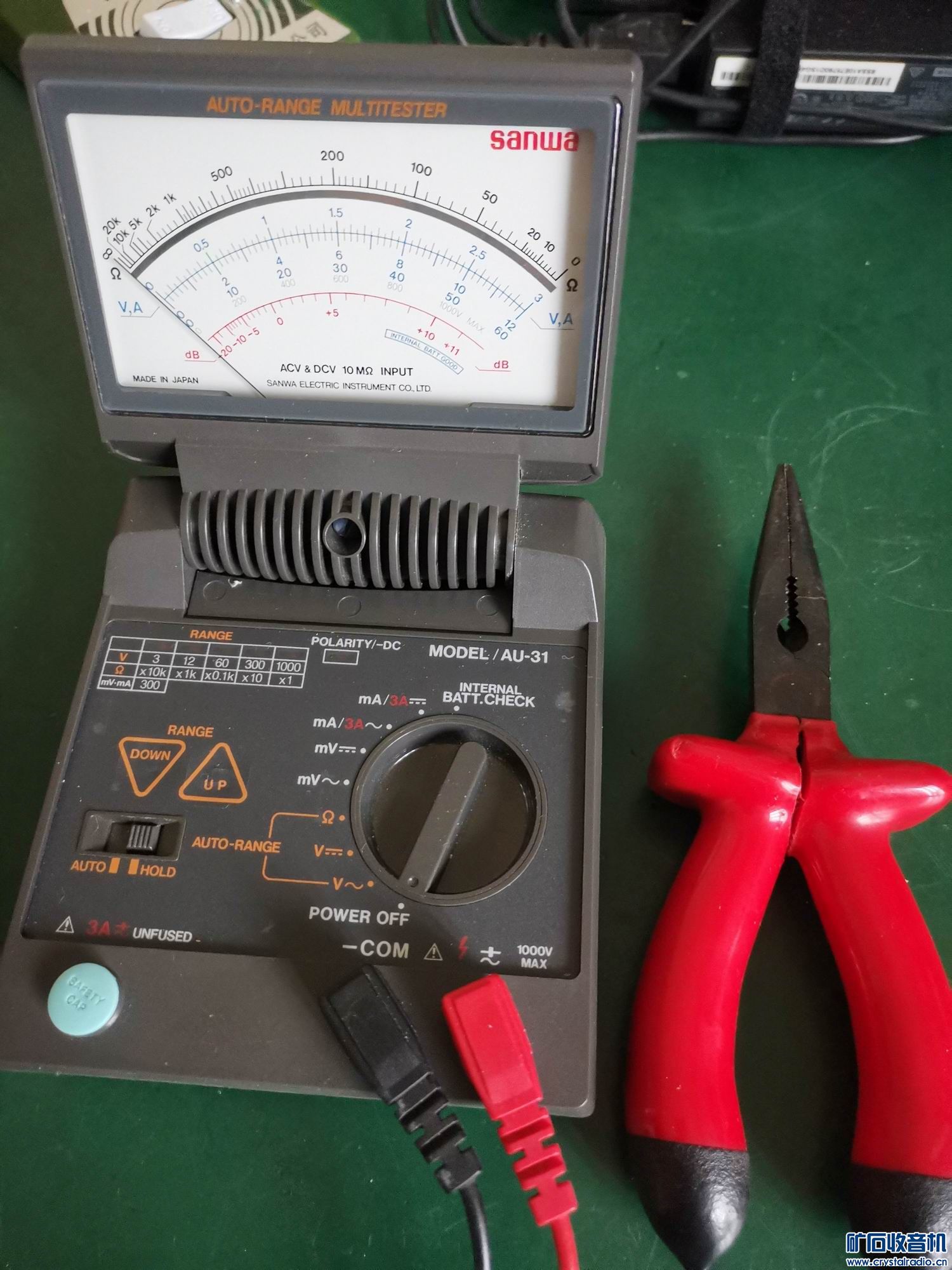

上述的三和表,感觉表盘刻度太多,也许是年龄大眼睛不好使,只是本人一直以来不喜欢刻度弄得花花绿绿的产品,我有一款三和万用表AU-31,换挡可以自动,采用了电子电路,表盘就非常简洁,读数方便。
