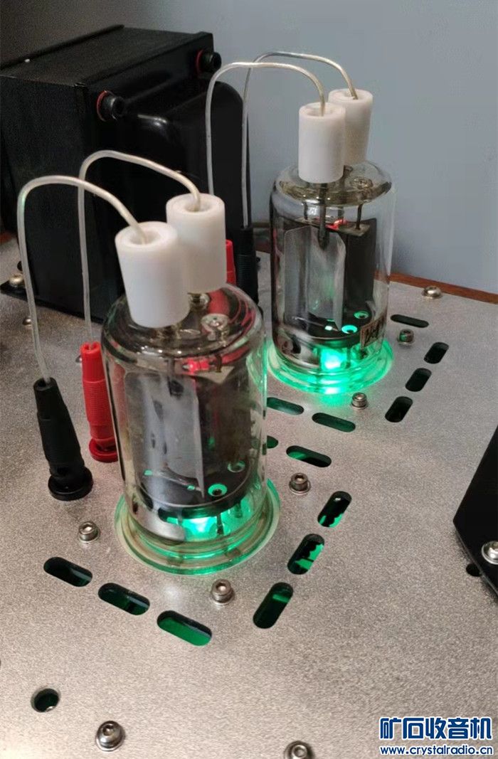

 楼主| 发表于 2021-12-7 18:30:00 | 显示全部楼层
已经调好很久了,近阶段都在折腾工作上的事情,很少上论坛。感谢关心。上几张图看看!
现在的参数是:屏压600V,负压-20V左右,输出牛96X50,13K:8欧,反馈电阻12K,低音澎湃,高音清亮,速度极快。

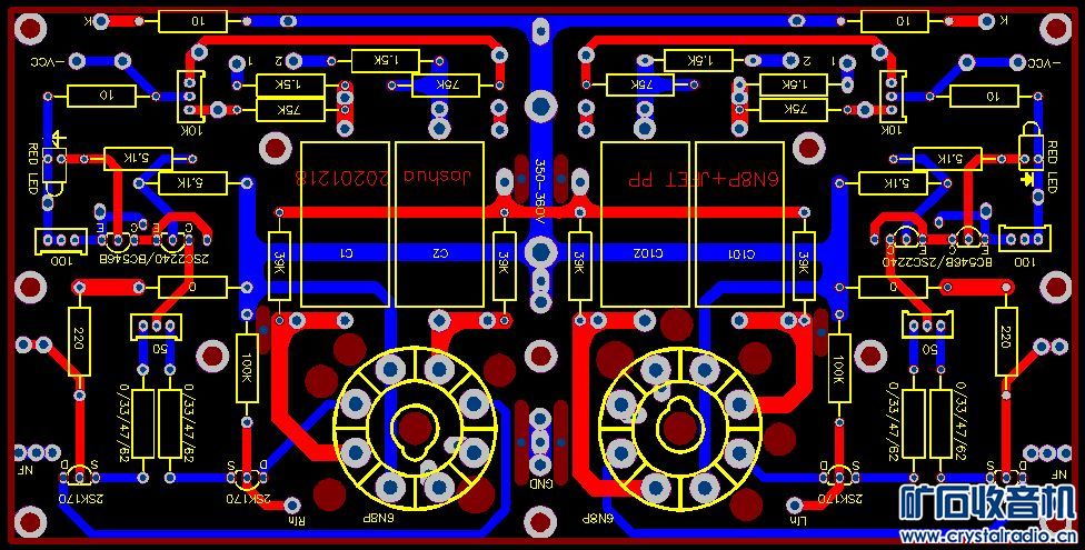

 楼主| 发表于 2021-12-7 18:42:06 | 显示全部楼层
正在做第二版,主要是原来前放是分开两块板子,现在设置在一起。
这样的话,连电子管座都可以焊在板上,减少连线。
另外,重新设计了布局:

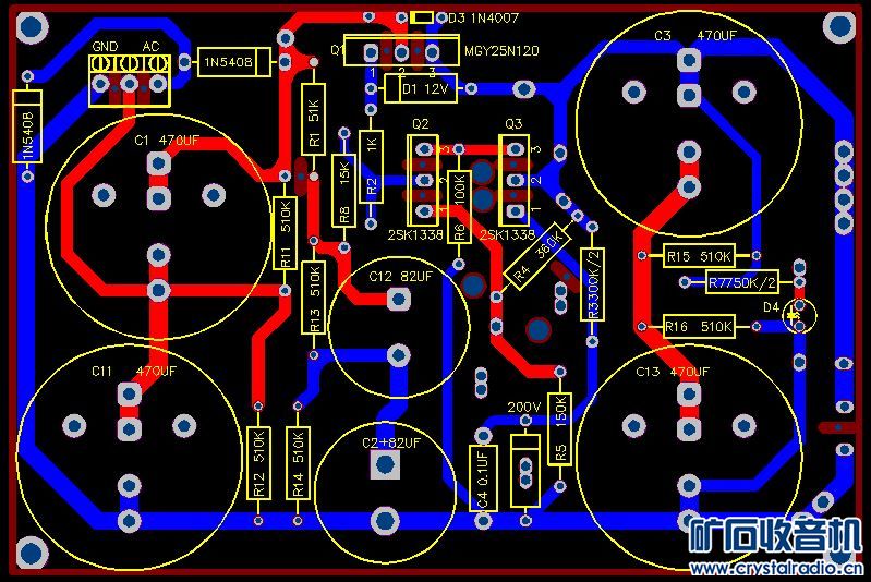

电源牛用了低压环牛,次级0-260V,采用倍压整流,减少电源内阻,电源板采用洼田氏串联稳压板,工作时降低电源牛的温升。
不过在实际装配中发现启动瞬间容易烧保险丝(保险丝用250V/3.15A),后采用桥式倍压整流方案就没事。板子没有画。

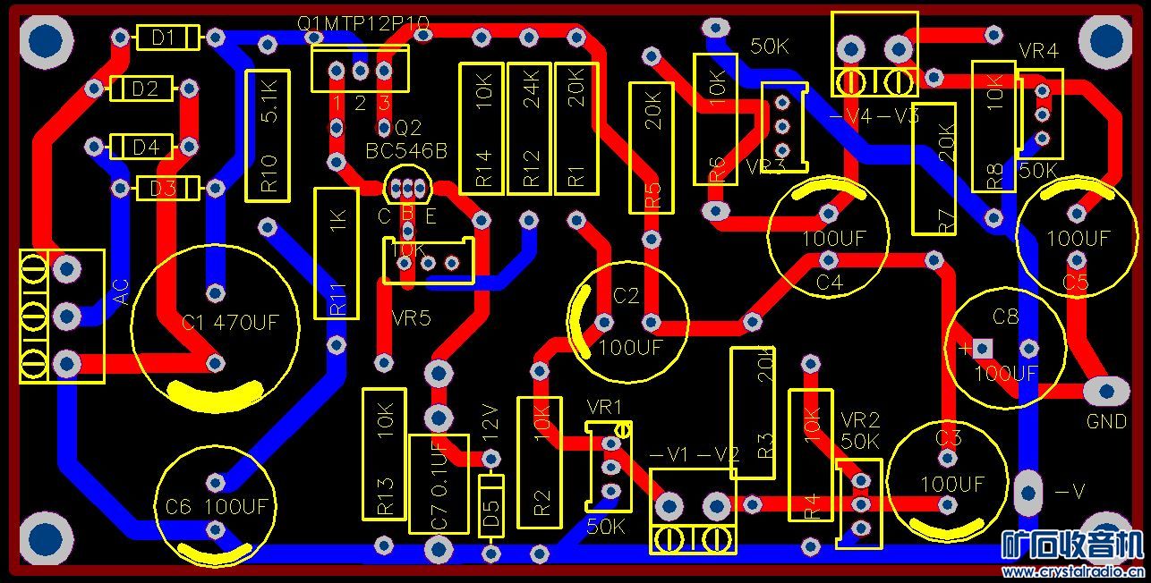

还有,重新设计了四路负压板,也是采用串联稳压电路,保证电压小幅波动时负压的稳定:

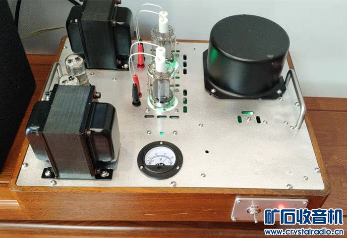

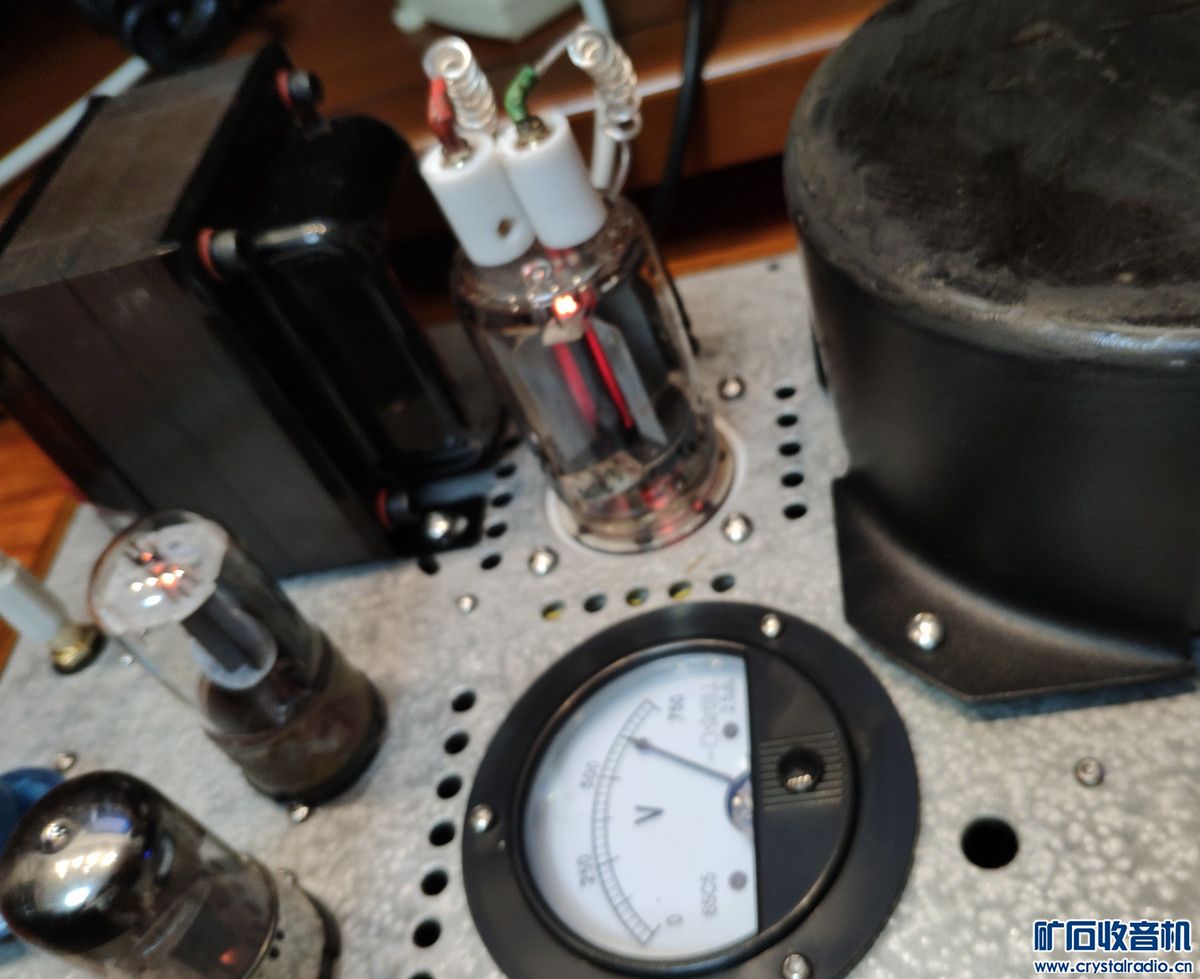

 楼主| 发表于 2022-3-1 17:40:08 | 显示全部楼层
新机器上线了:
新老机器对比
发表于 2022-3-1 17:58:38 来自手机 | 显示全部楼层
fu19这个管子很漂亮。请问屏压屏流大约多少?
发表于 2022-3-1 22:24:59 来自手机 | 显示全部楼层
怪我没仔细看。。楼主可以不用回复。
 楼主| 发表于 2022-3-3 14:11:43 | 显示全部楼层
29BBY 发表于 2022-3-1 22:24
怪我没仔细看。。楼主可以不用回复。
还是一样的参数:
屏压600V,帘栅压200V
负压-20V
