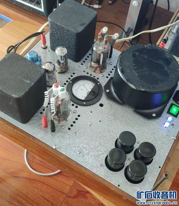

FU19推挽机
 楼主| 发表于 2021-3-8 19:47:26 | 显示全部楼层
be9085 发表于 2021-3-8 19:24
关注,还没有完工吗?声音怎么样
还没有呢,今天装的差不多了,还没有完成。
发表于 2021-3-9 16:11:55 | 显示全部楼层
点个赞!电路看起来很有创意,胆石结合的不多见。
 楼主| 发表于 2021-3-9 16:58:25 | 显示全部楼层
谢谢,还是从隔壁J版那里学来的,后级管换成了FU19而已。

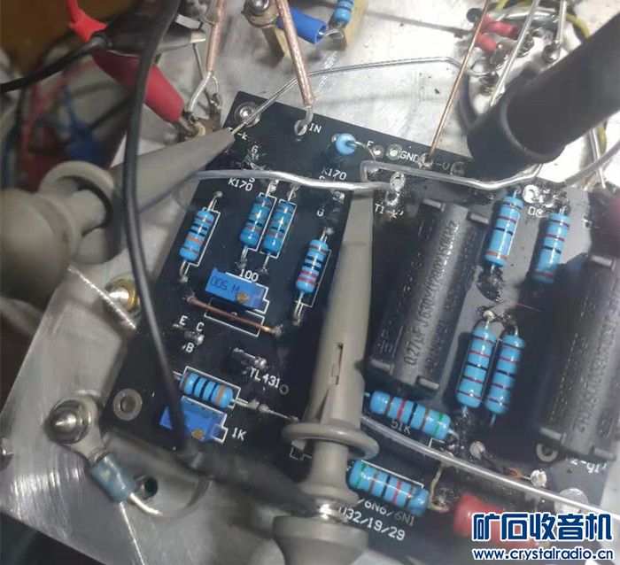

从开始装配到现在,已经过去几个星期了,但一直困于一个声道上半周削顶,不管电位器打到什么位置,都一样。从前级6N8两个阴极连接到2SK170的D,波形总是如图所示,上半周被削成了圆形:
刚开始以为170损坏,更换。还是不行,重新焊了一块新板子装上去,还是一样。每周一都要折腾好几遍,连焊盘边上的阻焊层都被刮花了。没有找到问题点,上周怀疑是输出牛损坏,换个位置,问题依旧。

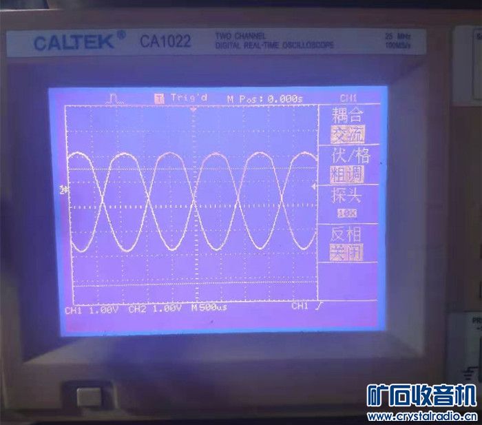

今天忽然想到,也许是音量电位器?想到就做,拆下线,信号源直接连输入端,示波器连输出端,波形就如下图所示,完全不匹配。
量一下两个声道电阻,发现一个是105K,一个是22K,看来就是它了。还好手上还备着一个,换上去,立马变回数学的波形。
但是从中可以看出,我所使用的输出牛,实在不咋地。功率管帘极输入波形基本没有差异,但到了喇叭输出端,波形就是这个德行。先不管它,接上喇叭开始试听。高音尖,低音少,看来十多年前便宜的牛真不怎么样。唯一好的是速度,动态凛冽,响应快。
负反馈暂时未加,先是5.1K反馈电阻,完全不行,正弦波变成了方波。反馈阻值待定。

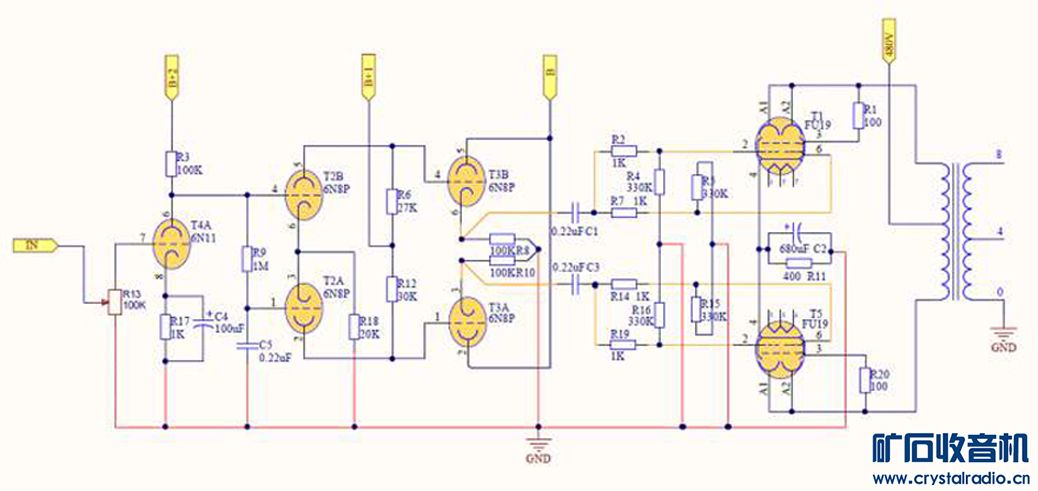

发表于 2021-3-26 18:35:08 | 显示全部楼层
joshualitos 发表于 2021-3-23 21:53
去年的时候,在闲鱼上淘到几个90年代代工的5894管,于是想看看这所谓的代工管工艺是否比原有国产的FU19进步 ...
我也计划做个fu19并管推挽,
找了一个图纸,
发上来给你参考 :
发表于 2021-3-26 18:47:34 | 显示全部楼层
lxa000 发表于 2021-3-26 18:35
我也计划做个fu19并管推挽,
找了一个图纸,
发上来给你参考 :
感觉中间加一级阴出过渡不如改成共阴放大,推后面的三接更加宽裕。
发表于 2021-3-26 19:03:02 | 显示全部楼层
我的思路里
把那个图改了一下:
请指教。
发表于 2021-3-26 19:12:23 | 显示全部楼层
lxa000 发表于 2021-3-26 19:03
我的思路里
把那个图改了一下:
请指教。
末级标接么,对推动电压是需求不高,用牛推是没问题的。但是看末级应该是甲乙类,改用固偏可能会更进一步降低失真度。另外上一个图是三接推挽,两者音色走向是不同的,但推动要求稍高。
发表于 2021-3-26 19:22:39 | 显示全部楼层
jupeter 发表于 2021-3-26 19:12
末级标接么,对推动电压是需求不高,用牛推是没问题的。但是看末级应该是甲乙类,改用固偏可能会更进一步 ...
进一步的改进图还没完成。
大概思路是:
1。fu19继续用三极管接法,
2。继续用推动牛,
3。fu19工作点选在稍微偏向甲乙1。
请指教。

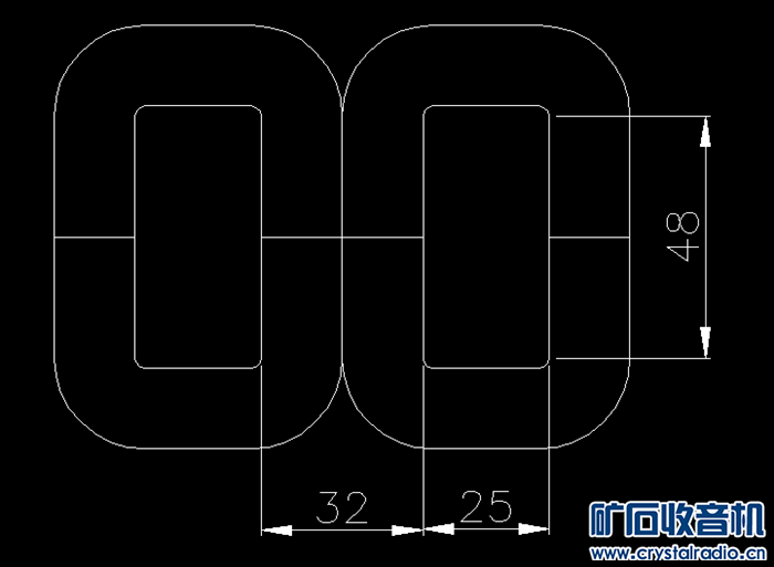

 楼主| 发表于 2021-4-10 09:39:58 | 显示全部楼层
这阶段忙里忙外,都没有时间碰机器,只能先计划新的输出牛的事情。
输出牛计划:
初级阻抗13.5K    2968圈
次级:8欧          79圈
线圈设计如图,层间不垫,组间垫玛拉胶带:
这次采用的是4C铁芯,咸鱼上也不贵,不好的是没有骨架和支架,没关系,有CAD什么不能画呢。
铁芯图纸:
支架图纸:
就等骨架和支架到了。

发表于 2021-4-11 05:10:37 | 显示全部楼层
fu19用标准接法时
屏极输出阻抗太大,
改用3接法后
输出牛的选择余地就大一些。
