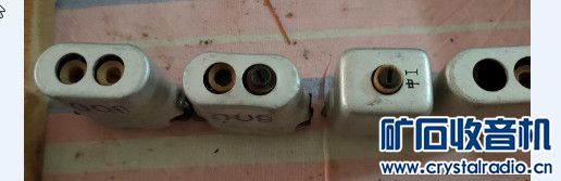

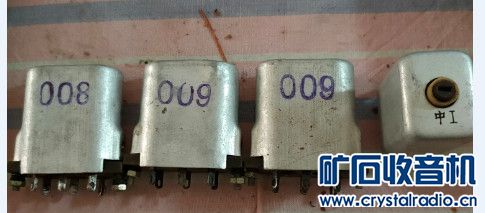

我也嘚瑟嘚瑟
第二张不能传了

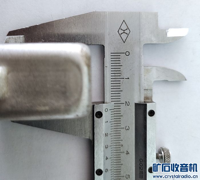

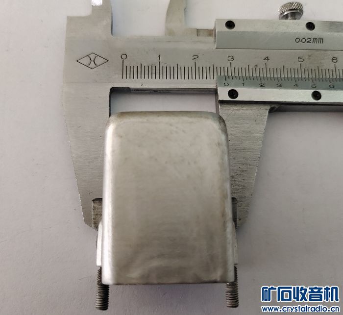

您可能买错了,还没有见到过这样的电子管中周,你测量一下长宽高(只到底面不含脚)尺寸,传上来再看看。

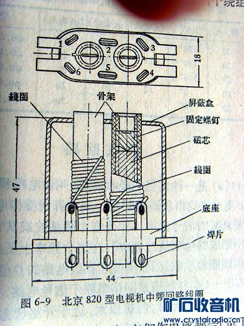

见到过的国产进口电子管电视机都是这样的中周,如果购买配件一共一盒8只,还没有看到单孔的。业余混合式的除外。

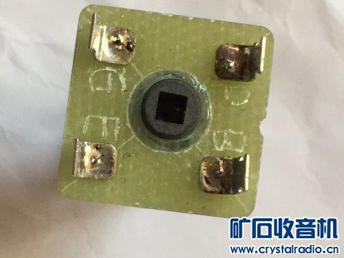

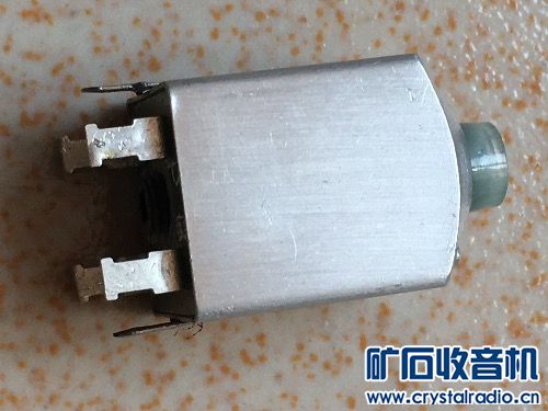

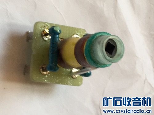

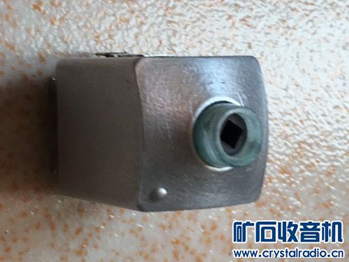

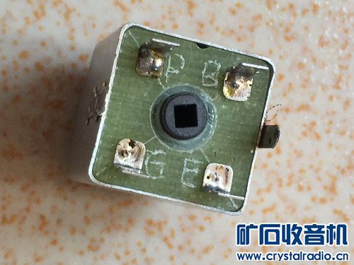

这是晶体管电视机中周外形图。

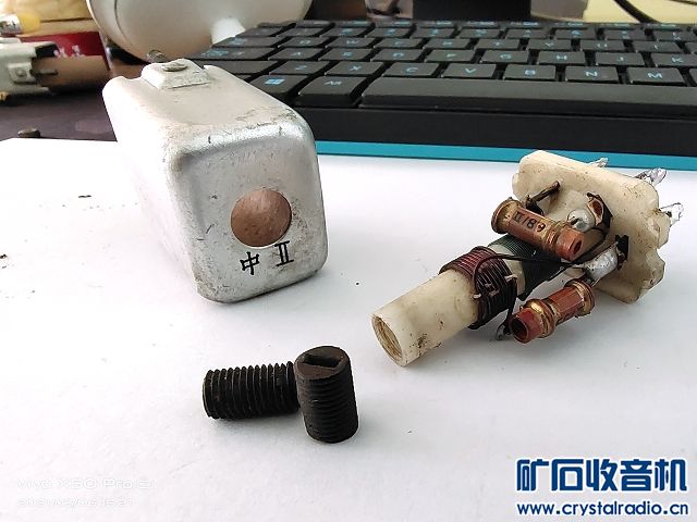

待我将FM 电子管高频头做成功后,再开始研究中周的制作。谢谢您!
另外,这种单孔的中周也是以前电子管电视机的中周,它是上下二个磁芯调节的双调谐。

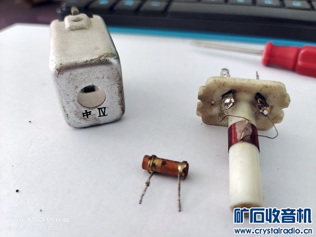

所有的线圈全部拆掉,只用骨架和磁芯,原机有两个用于6. 5MHz吸收回路的只有一个磁芯,要补充两个,整机四级中放,一级限幅,一级AGC,混频输出用两个中周(四调谐回路),这样正好全部用完(7个)。

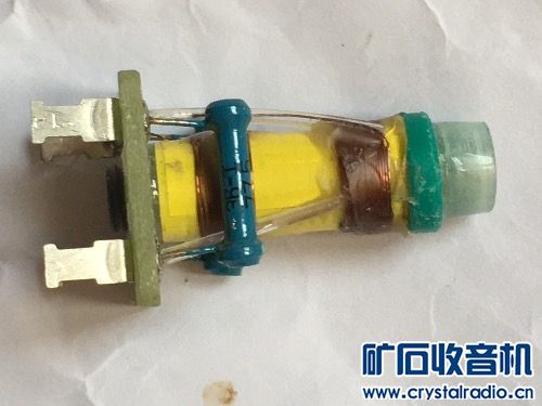

 楼主| 发表于 2021-3-6 15:45:04 | 显示全部楼层
于海旺 发表于 2021-3-6 11:07
70年代末80年代这种分立元件9寸,12寸电视机故障率非常高,没少修理,就是没碰到需要换修中周的, ...
于版:我的这个可能不是您说的电视机上的
1/2/3双磁芯如图:应该是中放通道使用
4/5一样的,实测电感(7-14微亨)、电容(56P),是音频中放使用的,只有一组线圈(莫非是谐振负载?)
6是两线圈,两磁芯
7是鉴频没有错

 楼主| 发表于 2021-3-6 15:53:56 | 显示全部楼层
尺寸如下:

 楼主| 发表于 2021-3-6 16:06:27 | 显示全部楼层

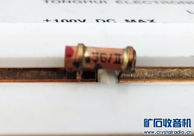

上世纪70年代的瓷管电容,个头大,性能好。
