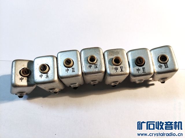

发表于 2021-3-5 18:13:44 | 显示全部楼层 |阅读模式
    清理焊脚,除尘,想做FM收音机了。怎么合理使用请支招。

发表于 2021-3-5 20:20:38 | 显示全部楼层
是465的还是10.7的?
发表于 2021-3-5 20:21:01 | 显示全部楼层
打算做6级中放?那灵敏度是相当高了,我的美国电子管收音头5级中放,灵敏度已经相当好了。

 楼主| 发表于 2021-3-5 22:29:17 | 显示全部楼层
老坦克 发表于 2021-3-5 20:20
是465的还是10.7的?
电视机的,准备改FM收音机。

发表于 2021-3-5 22:38:26 | 显示全部楼层
你这是黑白晶体管电视机用的一套中周,与国家标准10.7MHz规定的中频频率相差甚远,再说电子管调频中放要用双调谐的,你这个是单调谐的,用的话二合一。后面的4只中频6.5MHz用晶体管中放可以不用改频就是中频非标而已。胆石结合也是个选择。

 楼主| 发表于 2021-3-6 08:28:34 | 显示全部楼层
于海旺 发表于 2021-3-5 22:38
你这是黑白晶体管电视机用的一套中周,与国家标准10.7MHz规定的中频频率相差甚远,再说电子管调频中放要用 ...
于版:是一套电子管电视机用中周,买来是准备利用外壳和骨架的。谢谢您的提醒
1、2和3是双调谐双回路,4、5和6是单调谐单回路,7是鉴频。

发表于 2021-3-6 11:07:53 | 显示全部楼层
1、2和3是双 ...
       70年代末80年代这种分立元件9寸,12寸电视机故障率非常高,没少修理,就是没碰到需要换修中周的,失谐的怎么调同步都不行,用自制方格发生器(杂志上有详细制作文章)调整过失谐的。
       他这里的123用于视频中放通道 虽然有两组线圈,也是单调谐(只有一个调整磁芯)前面的和半导体收音机的中周雷同,只有鉴频级用的是两只并排中周组成的双调谐。双回路与双调谐是不同的术语。
发表于 2021-3-6 11:12:18 | 显示全部楼层
老坦克 发表于 2021-3-6 08:20
起码外壳和骨架是很漂亮的。
单调谐只有一个调整孔用在电子管FM上就是金玉其外败絮其中了。
