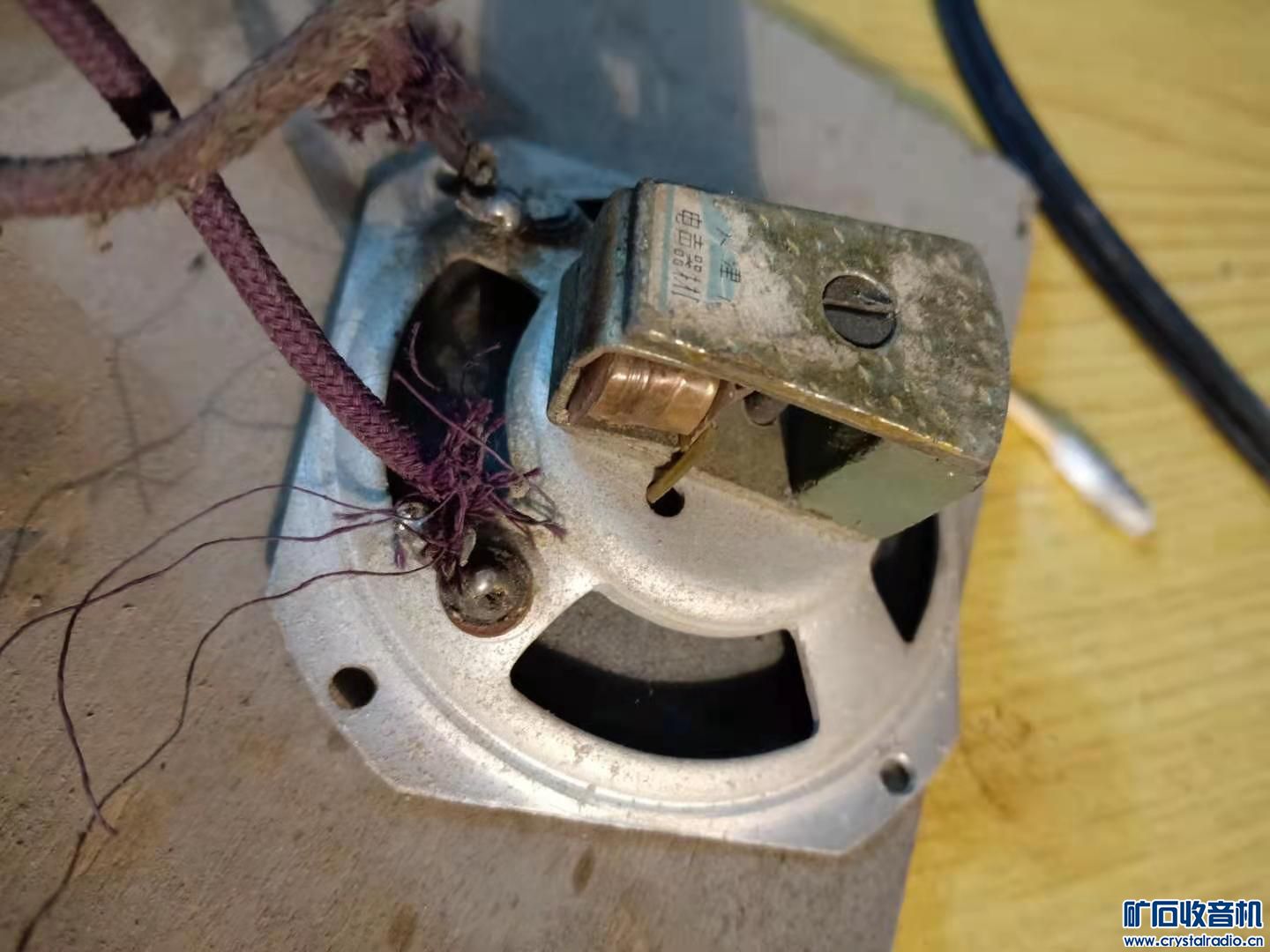

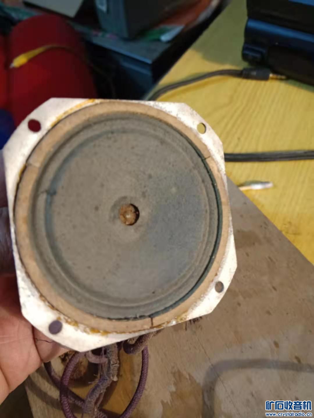

发表于 2021-3-10 12:49:09 | 显示全部楼层
老无线电小白 发表于 2021-3-8 19:15
从未见过舌簧喇叭,不知是怎样的构造,是和高阻耳机一样吗?
 楼主| 发表于 2021-3-10 19:15:47 | 显示全部楼层
有条件车一套磨具才好!
 楼主| 发表于 2021-3-10 19:18:02 | 显示全部楼层
舌簧片直接和纸盆连接?
