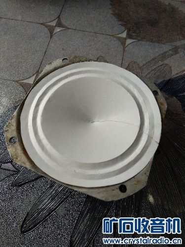

舌簧喇叭纸盆没有了,做了一个。

发表于 2021-3-3 16:18:20 来自手机 | 显示全部楼层
环纹是怎么弄的?
发表于 2021-3-3 16:30:21 | 显示全部楼层
CD77-2B 发表于 2021-3-3 16:18
环纹是怎么弄的?
不同大小的碗压出来的吧
发表于 2021-3-3 16:46:42 | 显示全部楼层
        顶端还缺一个铁皮尖儿。

 楼主| 发表于 2021-3-3 19:09:07 | 显示全部楼层
环纹是怎么弄的?
用分规画出四道印,然后一点一点弯折。

发表于 2021-3-8 15:36:49 | 显示全部楼层
强!什么纸做的?
发表于 2021-3-8 19:15:55 来自手机 | 显示全部楼层
从未见过舌簧喇叭,不知是怎样的构造,是和高阻耳机一样吗?
 楼主| 发表于 2021-3-8 19:58:56 | 显示全部楼层
gnsmzabw 发表于 2021-3-8 15:36
强!什么纸做的?
使用旧杂志的纸,有点软,用硬一点的效果更好!
 楼主| 发表于 2021-3-8 20:02:19 | 显示全部楼层
和高阻耳机不一样,线圈中间有一个舌簧片和磁铁构成,舌簧片带动纸盆发声!
