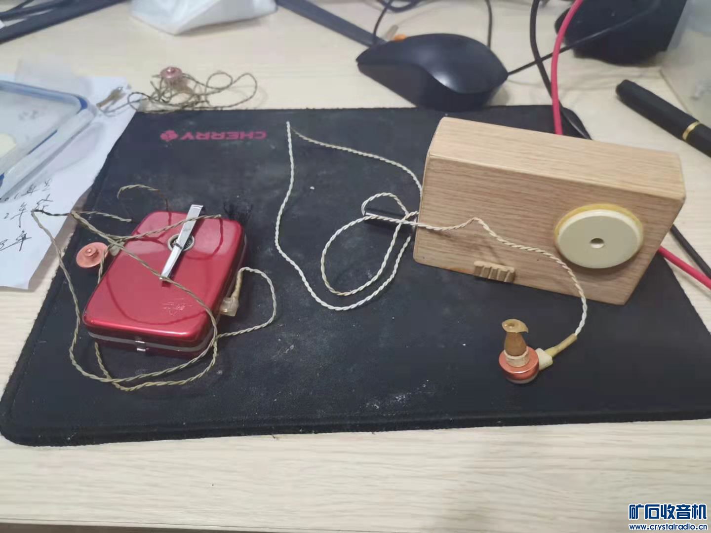

发表于 2021-3-2 17:39:23 来自手机 | 显示全部楼层 |阅读模式
          直放式收音机包括单管机三管机和7642等收音机,单管机基本都采用高阻抗耳机,而多管机基本都采用射极输出器做低放,这样就能直接用低阻抗耳机。而7642收音机因为输出阻抗是100欧,所以采用32欧耳机串联成64欧就能基本正常使用了,而超外差收音机因为输入多是推挽功放,因此不论8欧扬声器和低阻抗耳机都能用。
               前面说的多管机选择的方法还多些,单管机目前只有高阻抗耳机或者把电流调大来带动低阻抗耳机,高阻抗耳机音质不好,而且大部好戴,而低阻抗耳机则费电。
        我想采用推挽功放用的输出变压器来给单管机变换输出阻抗,问题来了,第一普通输出变压器初级阻抗在100欧左右,而且还只能用中间和两边的一个脚。另外还有像1.5v收音机用的输出变压器是自耦的,能用吗?

如果非要固守“单管”这个框子,那可以用变压器进行阻抗变换。倘若是为了解决问题,而不是让“单管”框住自己,那直接加一个射极输出器就可以了——这样就是两管机了,破戒了。

助听器耳塞最合适,不用变压器。

过去试过单管机加变压器用8欧耳塞,后来发现去掉变压器直接8欧耳机一样响

1.5v收音机用的输出变压器的变比大多设计为1:1
阻抗比也是1:1

春节闲着,把低阻抗耳机在636单管机进行了一番实验,感觉还有例题要做,故而未发表结论。先说明,网购数元的高保真手机耳塞机(32欧+32欧),用于3伏单管机成功,音质优美,声响大。

确实,9014做636型单管机时用3v电源和32欧耳机串联时声音的确不小,但是那个把电流调大得到的,这样当然会很费电。所以我还是想采用推挽输出变压器来解决

最好就是后用变压器,3伏电压2毫安电流初级阻抗1.5K,次级阻抗32欧,用自耦变压器。大概6比1即可。

助听机耳机直流电阻200欧姆,用于636单管机音量很大!

对,我用的就是自耦变压器

用电话机听筒200欧,用动圈话筒做耳机600欧,看你怎么选。
 楼主| 发表于 2021-3-3 01:11:02 来自手机 | 显示全部楼层
毕竟电话听筒和600欧话筒做的耳机体积大,而且不是主流,单管机还是用手机耳机来源广,戴着方便,而且虽然这种耳机阻抗低,但是灵敏度实际上比较高。
