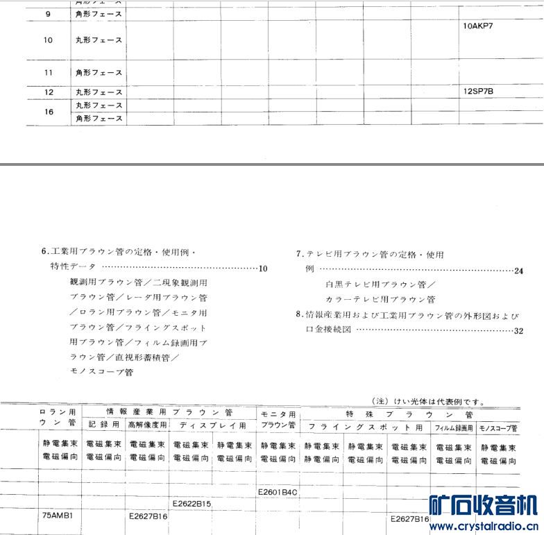

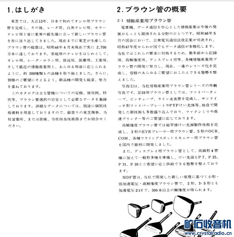

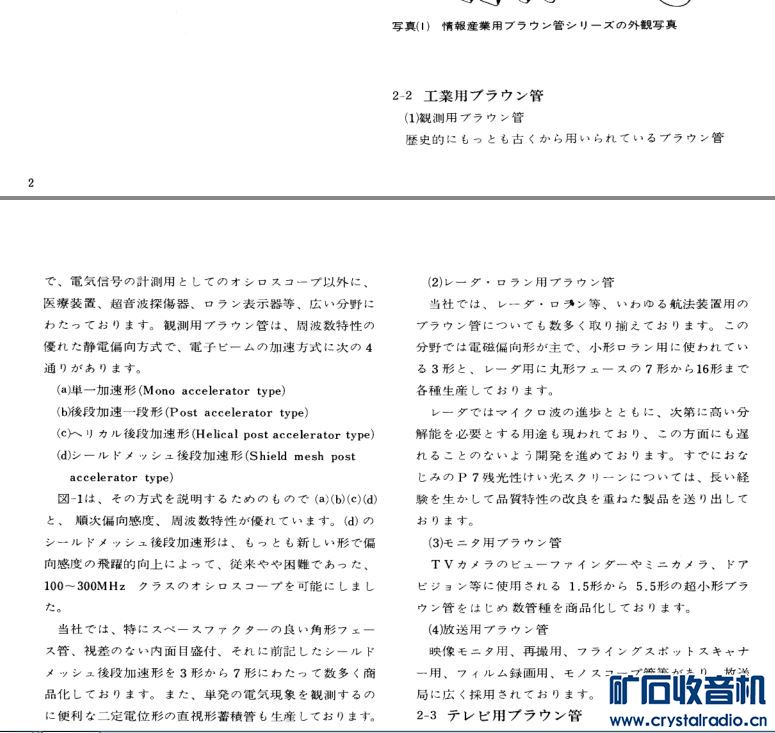

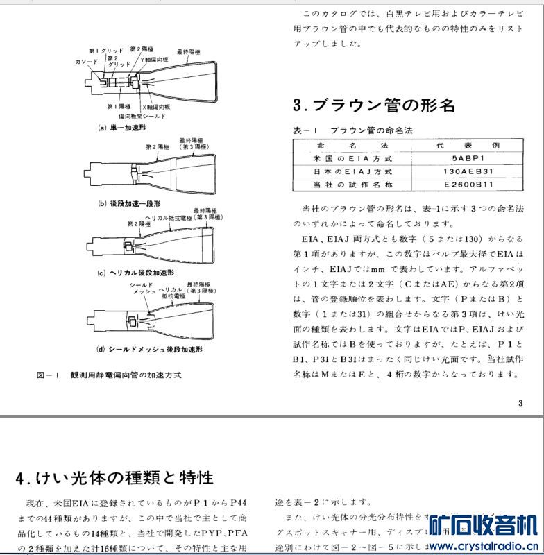

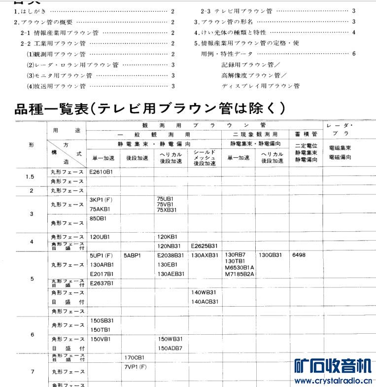

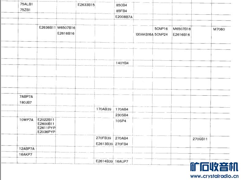

这真成了瞎蒙了,请坛友翻译
发表于 2021-3-2 14:01:32 | 显示全部楼层 |阅读模式
如题。先谢谢了
发表于 2021-3-2 14:18:32 | 显示全部楼层
1.做笔记2,云管机要2-1信息产业用显像管……工业用显像管。…(1)观测用显像管(2)雷达罗兰用显像管。(3)监视器用云纹管…(4)广播用云纹管2. 2222३12-3电视用显像管3·显像管的形名。4 .轻光体的种类和特性…5 .信息产业用显像管的额定、使用示例、特性数据库记录用显像管/高分辨率云母管/显示屏用布朗噌品种一览表(电视用显像管除外)use1用平板管雷达(观。Two phenomena 観 measurement using stored tube | | プ ラpartyCompeting beam, electrostatic bias造|单一加速|后级加|螺旋盾typeElectrostatic cluster, electrostatic deflection 1 2 potential | electromagnetic cluster后级加速网格|单一加速|螺旋|静电聚焦Volume segment accelerationAfter a period of accelerated | electrostatic deflection magnetic biasColor -. 5圆形面E2610B角形面圆相圆型fe | 3kp1 (F75AKB1角形面850 b175年ub175VB175年xb31角脸120ub角脸75 up1 (F) 5转化圆形界面| 130aree201781120年kb1120年nb31 E2625831E2038B31 130AXB31130年rb7130 gb31 6498130埃比130TBT M653081A130AEB31M718582A

发表于 2021-3-2 14:30:47 | 显示全部楼层
品种一览表(电视用显像管除外)
1,前言
2,显像管概要
3,显像管的形名(三种命名法)
4,荧光体的种类和特性

发表于 2021-3-2 16:18:59 | 显示全部楼层
俺手里的两种管
B4  白色发光 中短余辉   黑白电视和监视器用
B31 绿色发光  中余辉  示波器和显示器用
