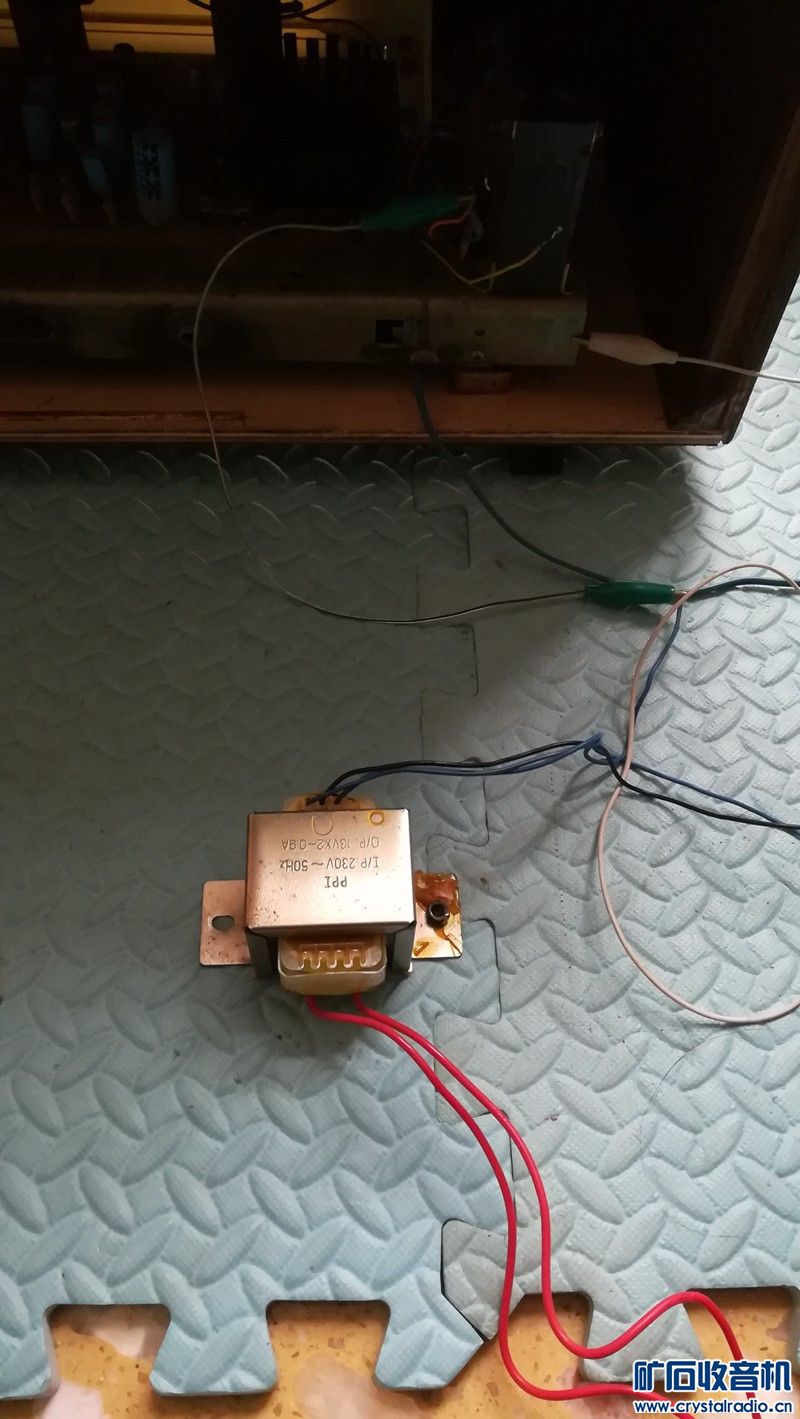

2. 怀疑电源变压器质量不良,找了个标称13V的变压器(实际约16V)外接,整流后有约23VDC,干扰明显改善。但将此变压器装入机内,干扰依旧。说明变压器在机壳内会辐射干扰信号。

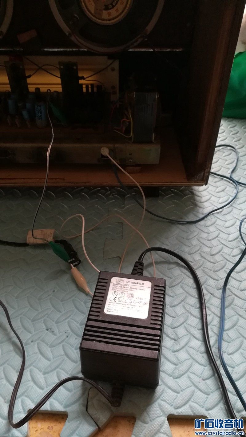

3. 找了个30VDC电源(某喷墨打印机的配件)外接,同样干扰得到改善,说明变压器在机内确实会增加干扰情况。按照单管机的思路,在外接电源正负极回路中各串入一只27mH电感当做衰减干扰信号的高频扼流圈,干扰进一步减弱。

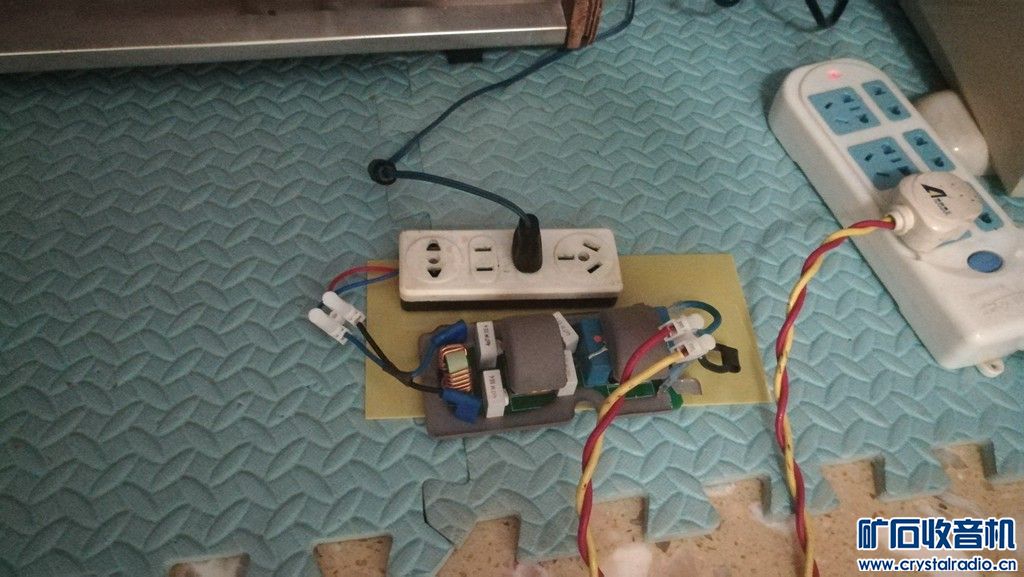

4. 网淘一只用料足的拆机仪器EMI滤波器,接原机内变压器,干扰有明显改善。
5.“滤波器+外接电源+27mH电感”的组合,则干扰得到较满意处理。通过拔插电源插头对比试听,在频率低端还会听出少许干扰声,频率中高端或电台信号点时几乎听不到干扰。
