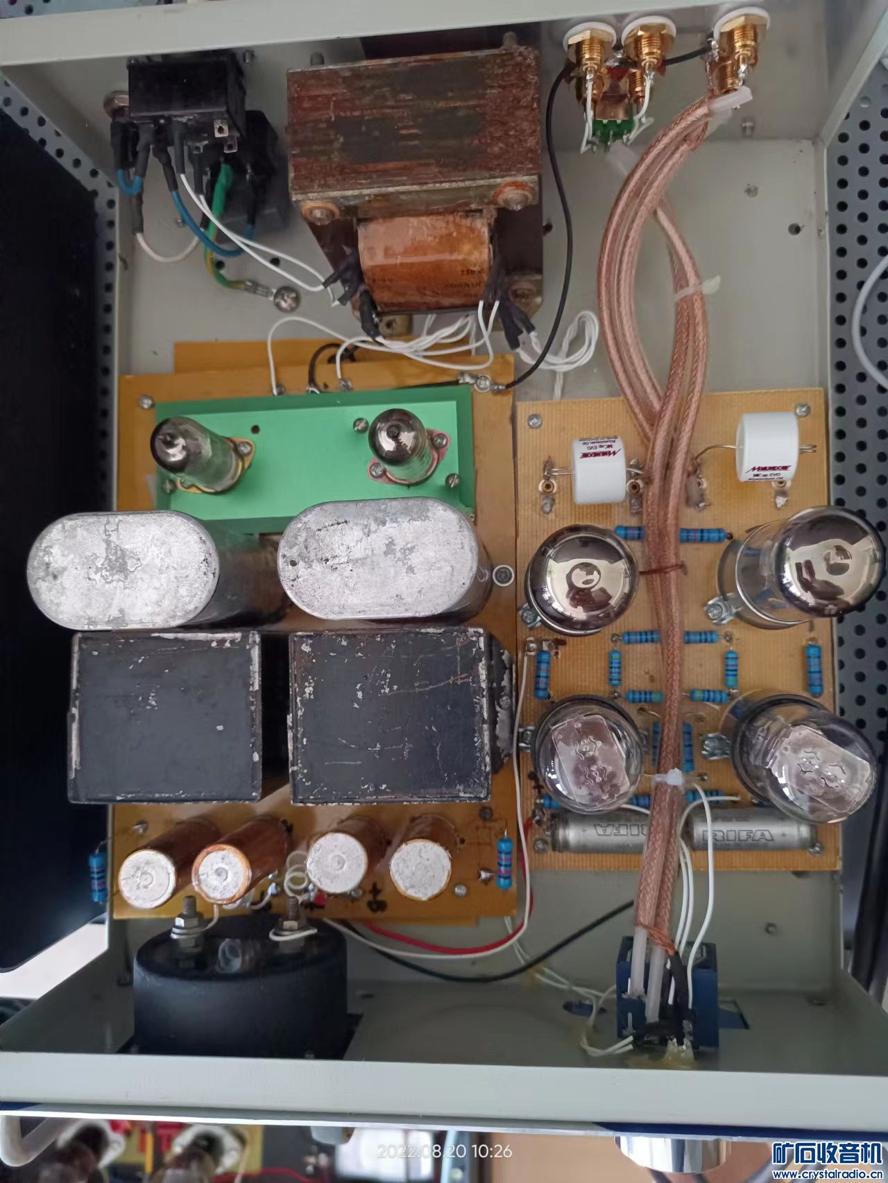

发表于 2022-8-20 10:24:24 | 显示全部楼层
我已经用6h2做了几个前级电源了,完全没有问题。两只6H2桥式整流供2只6n9p+2只6n8p工作大约20ma没问题。
