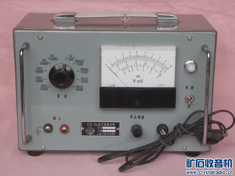

发表于 2021-3-1 09:57:58 | 显示全部楼层
GB-9B低频毫伏表也用6H2:
手头还有一个北京1957年的6X2П

白居不易 发表于 2021-3-1 09:57
GB-9B低频毫伏表也用6H2:
手头还有一个北京1957年的6X2П
白版好!
老的电子管仪器确实很扎实。
