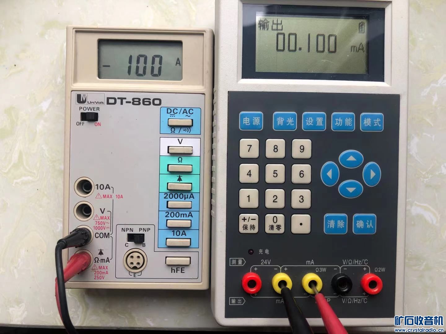

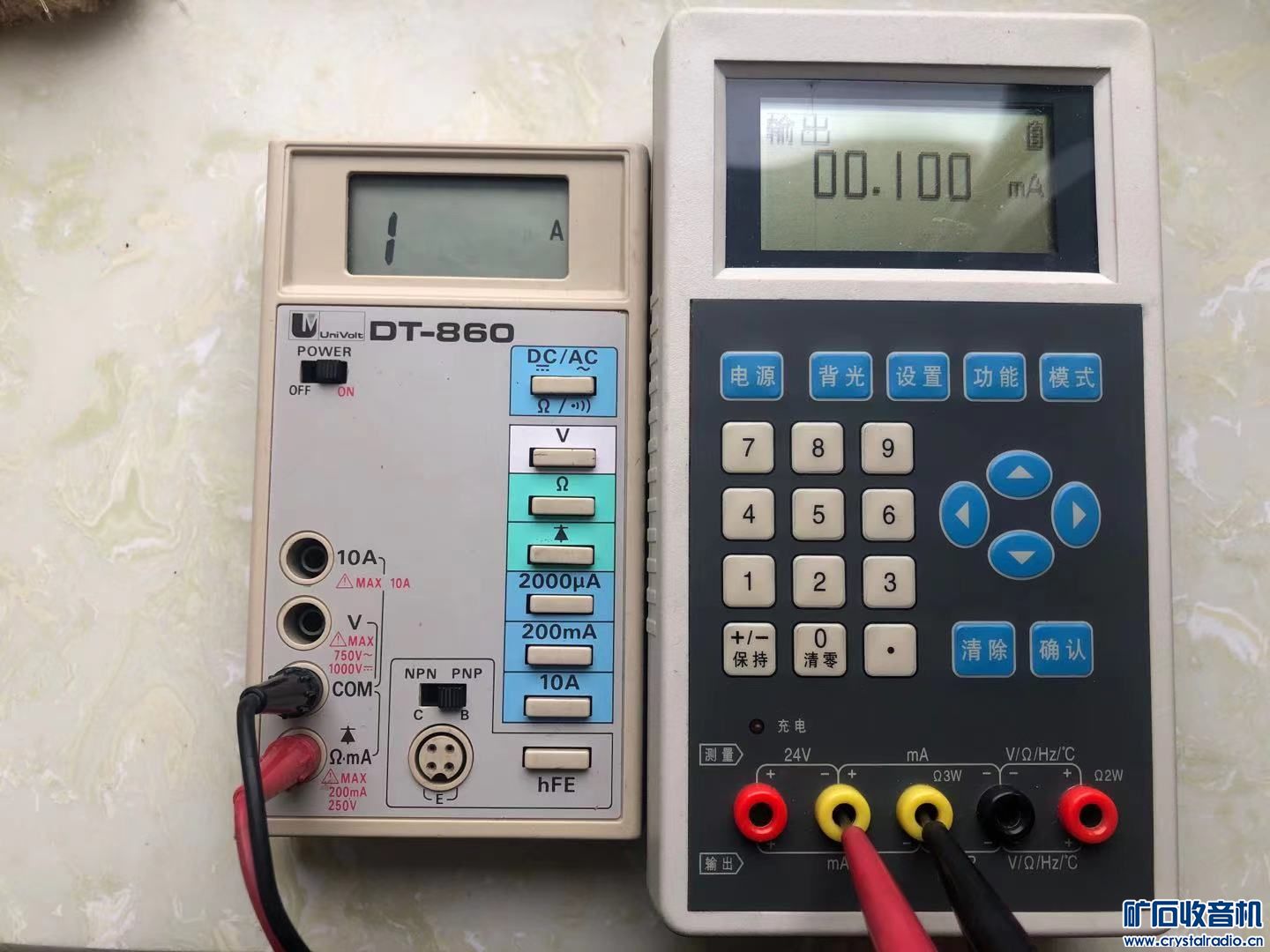

DT860数字万用表故障求助  其他档位正常  电流档故障为测试溢出显示为1  反接表笔测试显示为负  数值正常  该表换过T2  D1-D4  请教如何检修  请指教  先谢谢

 楼主| 发表于 2021-2-27 23:17:40 | 显示全部楼层
桃花园 发表于 2021-2-27 23:07
100微安那张图,你的源输出插座,付的是红线正的是黑色线怎么到860那里插反了?
三张图的测试 表笔  源这里是反接的    正接860显示溢出 为1

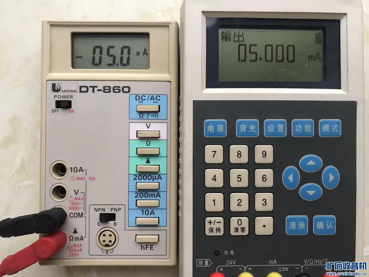

发表于 2021-2-28 10:45:47 | 显示全部楼层
 楼主| 发表于 2021-2-28 11:21:35 | 显示全部楼层
桃花园 发表于 2021-2-28 10:45
换块其他表试试,是否也是这现象?
其他表测试过  表笔同样接法 显示为负   数值正常  源这边表笔正负调换即显示正读数   860则显示1   溢出

这表的故障比较古怪。很可能是主芯片坏了。
看原理图,该表的电流档和欧姆档是共用同一个端子。从电路图可看出,测试电阻时,这表的内部电路灌出的电流会经R13流向被测电阻,主芯片通过这个共用端子对被测电阻的压降进行检测,得到数值后作出显示。
楼主称欧姆档是正常的,那么,初步表明主芯片对这个端子的检测是没有问题的,因为测电阻时,也是像电流档正向测试时一样,测到的是正电压。但如果内部电路测电阻时,不是灌出电流,而是“吸入“”电流,那么,情况就变得不同,即不能证明主芯片对这个端子的检测是没有问题,这意味着,上次D1等损坏时的冲击,同时波及至主芯片。
我的意思是,此表修复的机会很少,但还有一线希望。楼主可用另一块万用表的电压档,检查一下这表测电阻时,电流档和欧姆档的共用端子与COM端子的极性,哪个是正,哪个是负。如果共用端子的极性是正、COM端子是负,那么,说明他测电阻是灌出电流,这表可能还有救。如果极性相反,那么这个表基本可判死刑。
 楼主| 发表于 2021-3-2 18:19:22 | 显示全部楼层
看原理图,该表的电流档和欧姆档是共用同一个端子。从电路图 ...
你好  谢谢指导   刚按照你的说法  测试  公共端为另一数字表红表笔  正   com端为负    发帖前已将T2已换为D612k    T1-T4 为1N4006 串接 均正常

 楼主| 发表于 2021-3-2 20:01:17 | 显示全部楼层
小鬼头 发表于 2021-3-2 19:27
看来还有机会修好。下一步:
1、用此表测一个稳定的正向电流,同时,用另一块数字表的dc低电压档与此 ...
你好  测试如下  下一步该检查哪些关联的元件 请详细说一下比如原理图中的元件编号   再次感谢

 楼主| 发表于 2021-3-2 20:24:49 | 显示全部楼层
小鬼头 发表于 2021-3-2 20:14
手机看帖,看不清照片
测试正向电流  电压1.75v  反向电流  电压0.5v
发表于 2021-3-3 11:02:50 | 显示全部楼层
现在用电脑看,看明白了。
你的测试表现是:
1、正向测电流时,2个端子之间的压降是1.738V,机子显示“1“(溢出)。
2、反向测电流时,2个端子之间的压降是0.545V,机子显示“100“。
由此可推断:
1、正向测电流时是异常的,此时的DC内阻约17.4k。
2、正向测电流时的DC内阻约545欧。虽然显示数值正常,但这与一楼的电路图不符。这有可能只是电路图与实物的差异引致,并不一定有问题。0.545V的压降,主芯片给出的数值是100,对于1.738V压降的正向测电流情况,1.738V/0.535V=3.189,3.189X100=3189,3189已超过此表1999的最大显示数值,因此,主芯片显示溢出,也属正常。也就是说,未表明主芯片有问题。
下一步,可以有2种检验主芯片好坏的方法:
1、按上一个帖子的做法,再做一次测试,但将原来的100uA电流源改为30uA以下(比如10uA),看一看,正向测试时显示是否不再溢出,显示数值是否与压降值存在比例关系。若不再溢出,与压降值成比例,可基本确认主芯片是好的。
2、把0.2A保险管临时取下,在2个端子之间接可调电压源的输出,把电压源设为0.545V或其他合适的值(只要不让主芯片显示溢出即可),先测一次负向,再调转电压源的输出极性测一次正向,看一看正向和负向测试是否正常显示,数值是否很接近一致。如果正常显示,数值又接近一致,则可确认主芯片没坏。
确认主芯片OK后,重点检查2个端子之间被测电流流过的元件,即如图所画的粉红色线上的元件。检查时,把保险管取下来再测会较为方便。元件的每次测量,务必要做到正向测一次、负向测一次,这样容易找到问题点。
1.738V可能不是楼主测得的准确值,但不影响帖中内容,不修改了。
