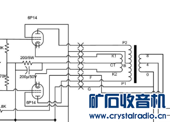

傲游截图20210227223515.png 请问K1的同名端对应P1或P2?

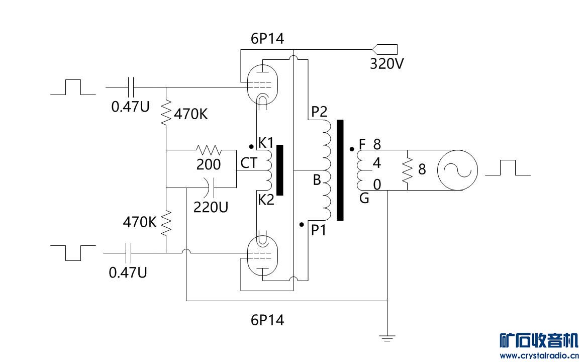

粤北山野 发表于 2021-2-27 22:39
请问K1的同名端对应P1或P2?
变压器同名端请看下面检测电路,P1和K1和F(8)是同名端。
早期习惯把同名端命名为同一个数字(即P1和K1为同名端)。
[后来统改为同一个管子数字相同(即P1和K1对应同一只管子的屏极和阴极)这样方便查看电路和装配。]
再强调一下,此贴中的电路是2012年的,图中 P1和K1和F(8)是同名端。
请问负反馈绕组有多少匝?一次侧阳抗多少?
