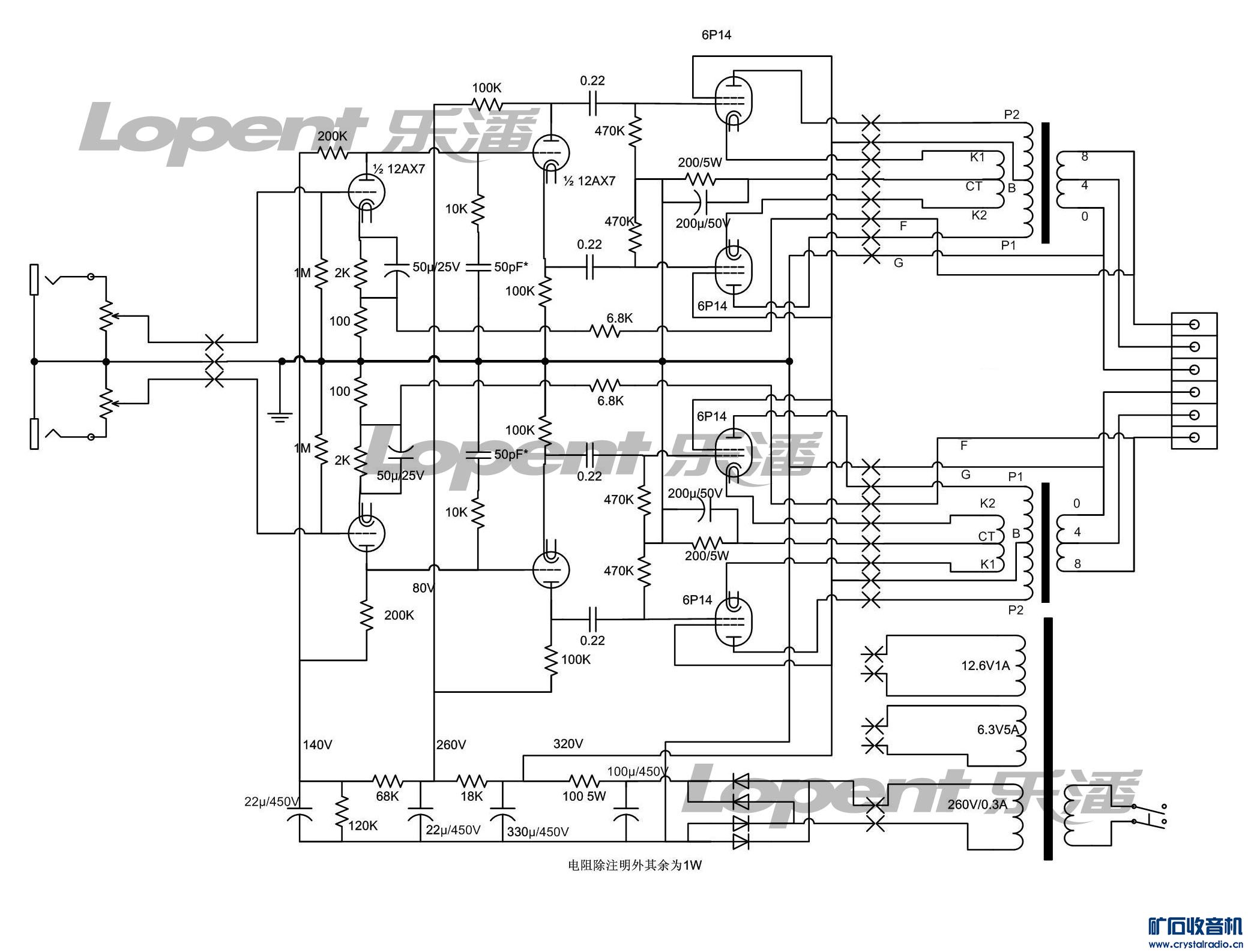

此牛十分独特,带有功率管阴极反馈绕组,搭配如图电路。电路图来自HIFIDIY坛
http://bbs.hifidiy.net/thread-667881-1-1.html
与大家共赏。
就是电路图不怎么清晰,哪位有清晰版请共享,谢谢!
发表于 2021-2-26 14:53:14 | 显示全部楼层
修了原图看看
发表于 2021-2-26 20:17:13 | 显示全部楼层
这款套件电路是我们之前设计测试定型的,变压器给hifi-DIY配套生产了一批。明天我去公司看看,应该可以找到清晰的电路图。

发表于 2021-2-26 21:02:22 | 显示全部楼层
图上的输出是9条线,实物只有7条线?
 楼主| 发表于 2021-2-26 21:07:23 | 显示全部楼层
粤北山野 发表于 2021-2-26 21:02
图上的输出是9条线,实物只有7条线?
0 - 4 - 8 Ohms 输出在另一侧。

发表于 2021-2-27 21:42:23 | 显示全部楼层
点击查看清晰大图,点击后还可放大

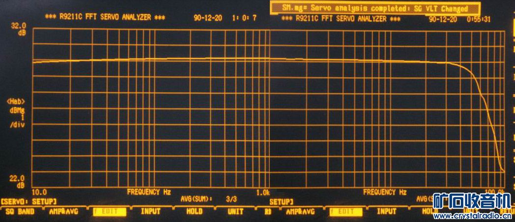

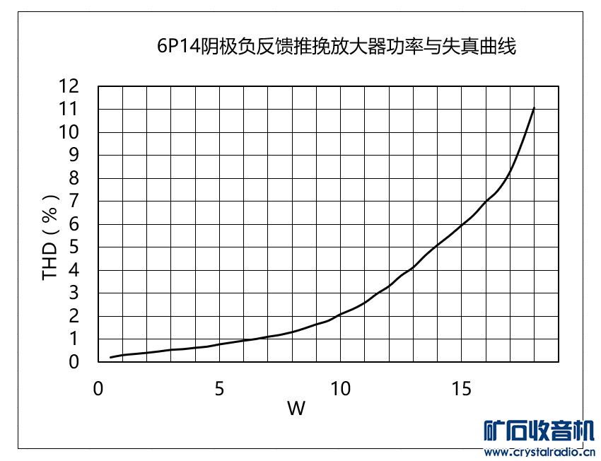

贴上一些技术参数供大家参考。
这个是配合我们配套变压器的整机频响
整机功率-失真曲线
