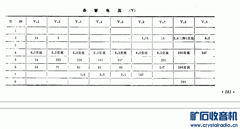

楼主分析的是对的,下面的点应当连接,该机高放、变频管的帘栅极电压都要通过50K电阻和100K电阻分压,实际达不到160V,下面是远程911转播机各级电子管电压:
