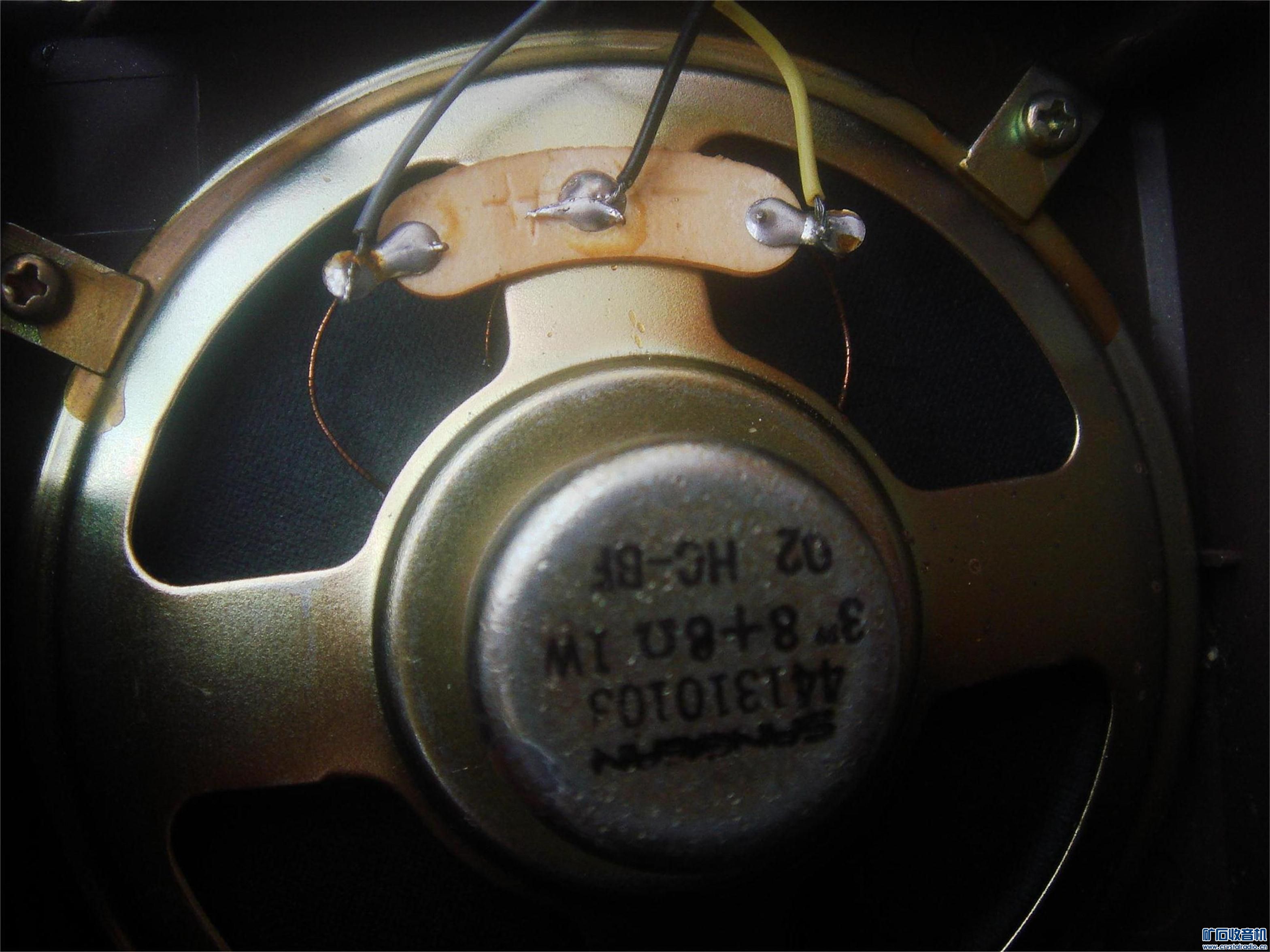

第一次碰到这样一只喇叭。

阻抗太低了,一般推挽输出阻抗都要几十欧。
低电压今天鬼节电路里有介绍!

收音机是 electronic TR 1250,耳机输出是立体声的。
 楼主| 发表于 2021-2-28 09:44:37 | 显示全部楼层
是的,音圈有三根引出线。

谢谢!此机电压用4.5伏,三节五号电池。

音质不错,比较清晰和清脆,比较接近春雷3P1和3P2,跟德生BCL 3000(声音糊的)刚好相反。

中间有抽头的喇叭头一回见。

ZWDA 发表于 2021-2-24 19:17
这个喇叭可以低压推挽可以不用输出变压器!
低阻,不可以
