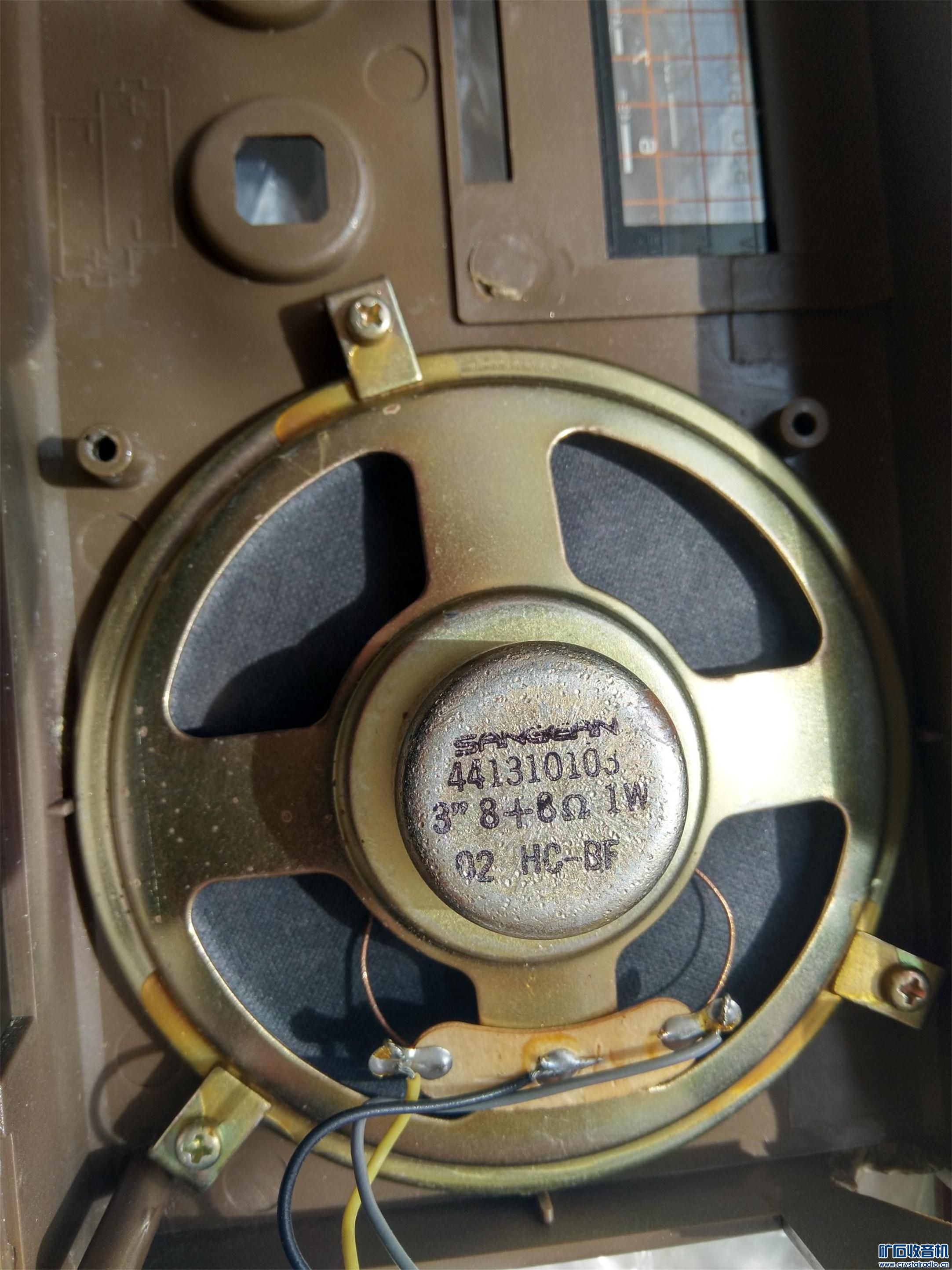

购得一台小收音机,但该机的喇叭还是第一次见,三吋,8+8欧(为什么不标16欧)?真是不明白。

3根线的音圈有抽头。

这个喇叭可以低压推挽可以不用输出变压器!
发表于 2021-2-24 19:18:16 | 显示全部楼层
难道是双音圈,多用途的?
阻抗太低了,一般推挽输出阻抗都要几十欧。

二个8欧并联可做4欧使用。

同轴喇叭?  小收音机什么型号?

请楼主确认一下中间那个接点有没有导线到音圈里

乐在其中 发表于 2021-2-24 23:04
二个8欧并联可做4欧使用。
不能工作相位相反。
二个8欧并联可做4欧使用。
这要看2个音圈的极性,如果可以做推挽,就不能并联使用,否则会无声

我以前有个收音机,也是这样的喇叭,用的是CXA1019大芯片
