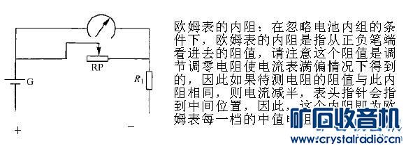

三年前的帖子,温故知新,合并帖子,补充一个欧姆表内阻图:
