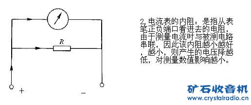

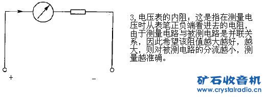

很多刚刚接触万用表的同学对一些基本概念不是太清楚,特别是几个内阻的概念,很容易混淆,下面做一个简单的诠释:

电流和电压说反了。

一般表头的内阻大概是几百欧吧(现代的50微安级的表头)。几个千欧的表头内阻有两种情况,一种是高灵敏度的表头(比如MF10的表头),另一种情况是这种表头磁场不够强,如500表、MF47表等。
发表于 2011-6-6 00:17:52 | 显示全部楼层
万用表因为要兼顾各挡,因此电流挡的内阻都偏高,老表电流挡的满量程电压降一般都在500mV~750mV,在测量一些低电压电路时往往要计算后才能得到实际值,DY1-A、MF105等的满量程电压降更是超过1000mV,最奇怪的是MF10表,硬生生串入一个46.5K电阻,将电流挡的满量程电压降提高到500mV以上,真不知设计者是不是脑子进水了。
新表无论多山寨,其电流挡的满量程电压降都在250mV以下,就这一点老表是无法比肩。

MF10 10微安档串入46.5K的电阻,是因为要同时用于0.5V档,
倒是图上有一个调节基础灵敏度和内阻的600欧可调电阻,我从来没见过。
