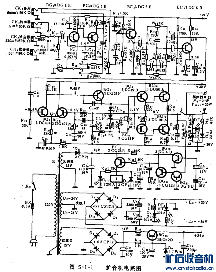

2SC3858可以做1969甲类功放吗?

因为没有与之配对的PNP管所以考虑玩1969电路。

利用NPN3858对管,可以制作台经典的准互补放大器,OTL的由于有电容输出,音质没有OCL透明

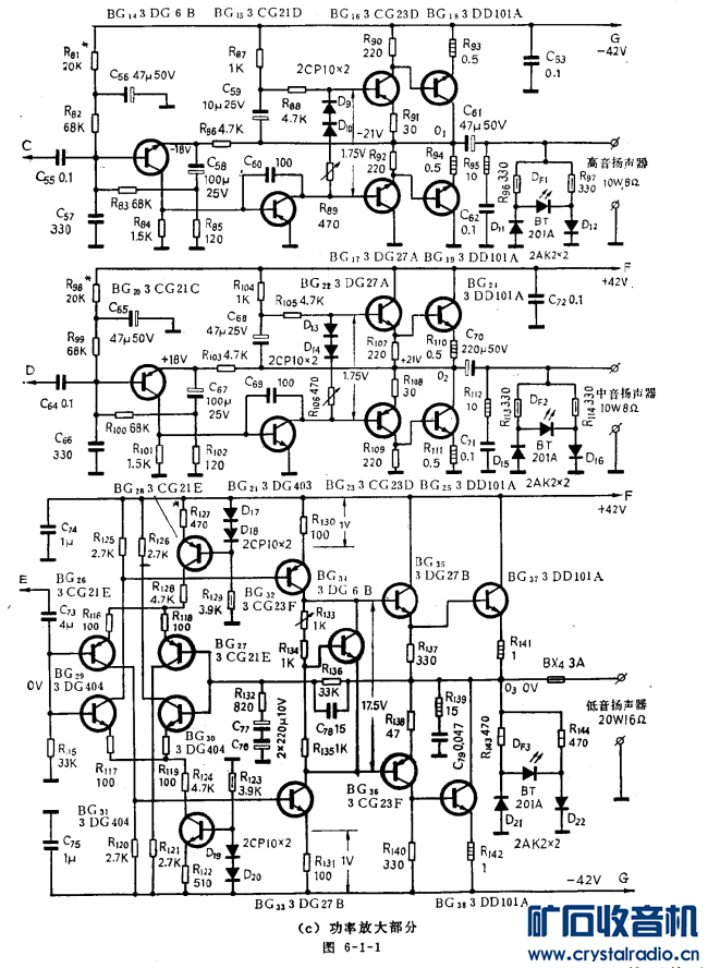

求相关电路,谢谢。

非常经典的常用电路,早期无线电杂志刊登过,可以查找一下,李应楷老师的一本书上就有最经典的OCL功率放大器电路图,我有这本书,不知道放哪了

电路结构非常简单实用,当年好多厂家都是用李应楷老师那本书上的电路制造出的功放,电路简单,零件易配,原版本是采用3DD15制作的,

发表于 2021-2-25 21:59:49 | 显示全部楼层
供你参考,OTL、OCL
