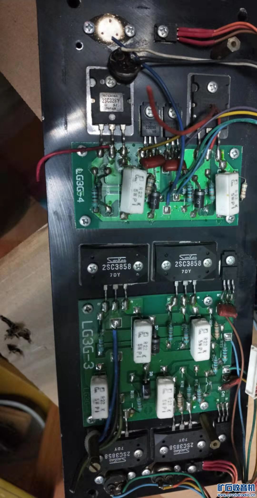

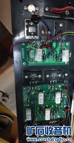

拆广播功放得到大面积散热器和几个2SC3858,不知能否做1969甲类功放?

发表于 2021-2-24 18:11:46 | 显示全部楼层
看着用这管子做1969我这个心藤啊
发表于 2021-2-24 18:13:05 | 显示全部楼层
2n6688更好
发表于 2021-2-24 18:15:58 | 显示全部楼层
没有假货,电流更大,耐压更高,可以提高工作电压,让发出的声音更动听,300v,20a,200w
发表于 2021-2-24 19:21:32 | 显示全部楼层
这就叫做大材小用
发表于 2021-2-24 20:10:12 | 显示全部楼层
印象中记得使用工作电压的一半就行
 楼主| 发表于 2021-2-24 20:55:17 | 显示全部楼层
jiachangchun 发表于 2021-2-24 18:11
看着用这管子做1969我这个心藤啊
管子不就是用的,不用才更浪费,来张清晰的,查上面两个管子2SC3281的参数似乎做功放也合用。
这块板子含散热器,全部齐活。
 楼主| 发表于 2021-2-24 20:58:12 | 显示全部楼层
手头没有这个管子,特意买就不合算了,本着物尽其用的原则把手头的东西尽量用起来。
 楼主| 发表于 2021-2-24 21:02:01 | 显示全部楼层
现在大管子假货不少,这是从机器上拆的应该不是假的而且连配对都省了,参数应该是筛选过的。
因为没有与之配对的PNP管所以考虑玩1969电路。
