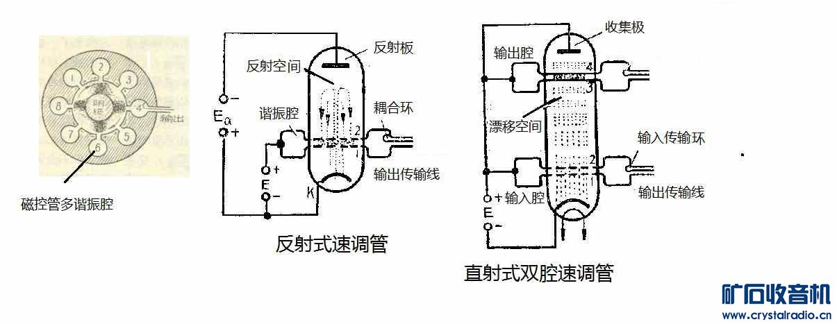

sky12345co 发表于 2021-2-24 23:23
请问于版知道什么是谐振腔吗.能详细讲讲吗?感谢了
    我也是和坛友讨论“双平衡混频器”时看了下超高频管,里面有谐振腔。简要说明:
    谐振腔,也叫共振腔。微波波段中用作谐振电路的金属空腔。品质因数很高,可达数千或数万。是磁控管和速调管等微波电子管中主要的组成部分。它是在微波频率下工作的谐振元件,是一个任意形状的由导电壁(或导磁壁)包围的,并能在其中形成电磁振荡的介质区域,它具有储存电磁能及选择一定频率信号的特性。和低频LC振荡回路相似,它在微波技术中有广泛的应用。下面是示意图。
