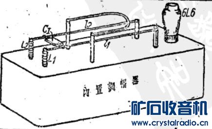

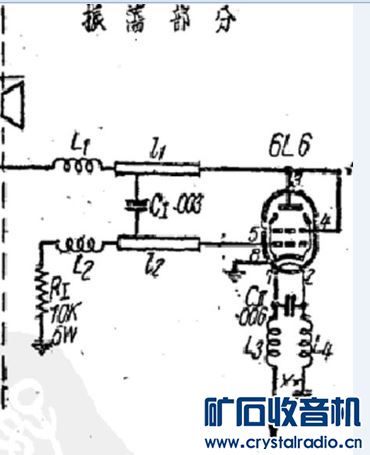

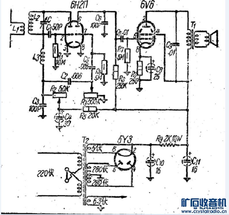

     6C6D是灯塔管,用于微波的,可以用到3G-4GHz  给你个参考图,发射机的调整  发射波长的调整,接收机的调整很重要。丙类功率放大管决定发射功率。需要无委发证。
