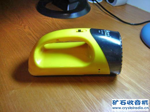

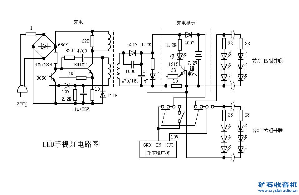

单位同事有一个雅格YG—3337LED手提灯,此灯淘宝最低卖20多元,前灯12头,台灯18头,4V铅酸蓄电池,电容降压充电。此灯质量很次,同事经常找我维修。第一次开关接触不好,换开关;第二次降压电容爆裂(耐压只有250V),换降压电容;第三次前灯灯珠全部爆裂,换灯珠;第四次前后灯珠都爆裂,发现是电池穿孔失效。同事不要了,我废物利用,只用其外壳,将其彻底改造,改造后电路如图,见照片。
    充电部分拆自手机充电器,照片中的大板部分,原输出是5.6V,稳压管也是5.6V。将稳压管改成10V,输出变成10V。
    升压稳压板购自淘宝,照片中第二块大的板,输入是7.2V锂电池(实际为6—8.4V),输出为10V稳压。卖家称其转换效率达90%以上,实测只有67%。
    照片中的小板是充电显示电路,原设计还有一级倒相,充电时LED灭,充满后LED亮,但板子太小排不下,只好去掉倒相级,变成充电时LED亮,充满后LED灭。
    锂电池容量为1100mAH,自带过充过放保护电路,这里充电电流为0.1C110mA。
    灯珠是我装灯多余的两芯灯珠,额定电流40mA,这里只用到30mA。
    有人也许会说,干嘛这么复杂,3.6V手机锂电或三节镍氢电池不就成了。因为单节锂电池的电压范围是3—4.2V,直接接LED灯珠电流变化太大,实测7.2V锂电池8.4V时串33Ω电阻电流为50mA,6V时电流不足10mA,显然不能直接接,接恒流电路电压余量太小。最后考虑还是用升压电路将不稳定的6—8.4V锂电池升压成稳定的10V,接3只串联LED。若用镍氢电池,起码要4节串联才可串接恒流源,而且镍氢电池还得外加过充过放保护电路。
    此灯完成后,材料费灯珠22.5元,电池50元,升压板含运费20.8元,再加PBC,已近100元,还搭上时间精力,若从价值来讲,似乎不值,买一个才20多元。但两者的质量一个天上一个地上,享受的是DIY的过程。

没看到电池怎么放置的
 楼主| 发表于 2011-6-5 10:00:10 | 显示全部楼层

发表于 2018-10-15 06:21:03 | 显示全部楼层
开灯充电必烧灯珠,怎么改?有简单的好办法吗?
发表于 2018-10-15 21:51:02 来自手机 | 显示全部楼层
简单,加个单刀双掷开关,拔到充电时,无电到灯,关掉充电时才有电输出到灯。
发表于 2018-10-16 06:33:10 | 显示全部楼层
真是个好办法,👍
看了下原来手电大部分都是两个灯,用的就是单刀双掷开关,用来控制前后两个灯,可以直接废掉一个灯改一下或者给其中一个灯单独加个开关
