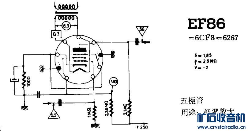

发表于 2021-2-22 10:55:24 | 显示全部楼层
给你个单元参考电路。阴极电阻1K,数据与白版的相同,只是直观一些。

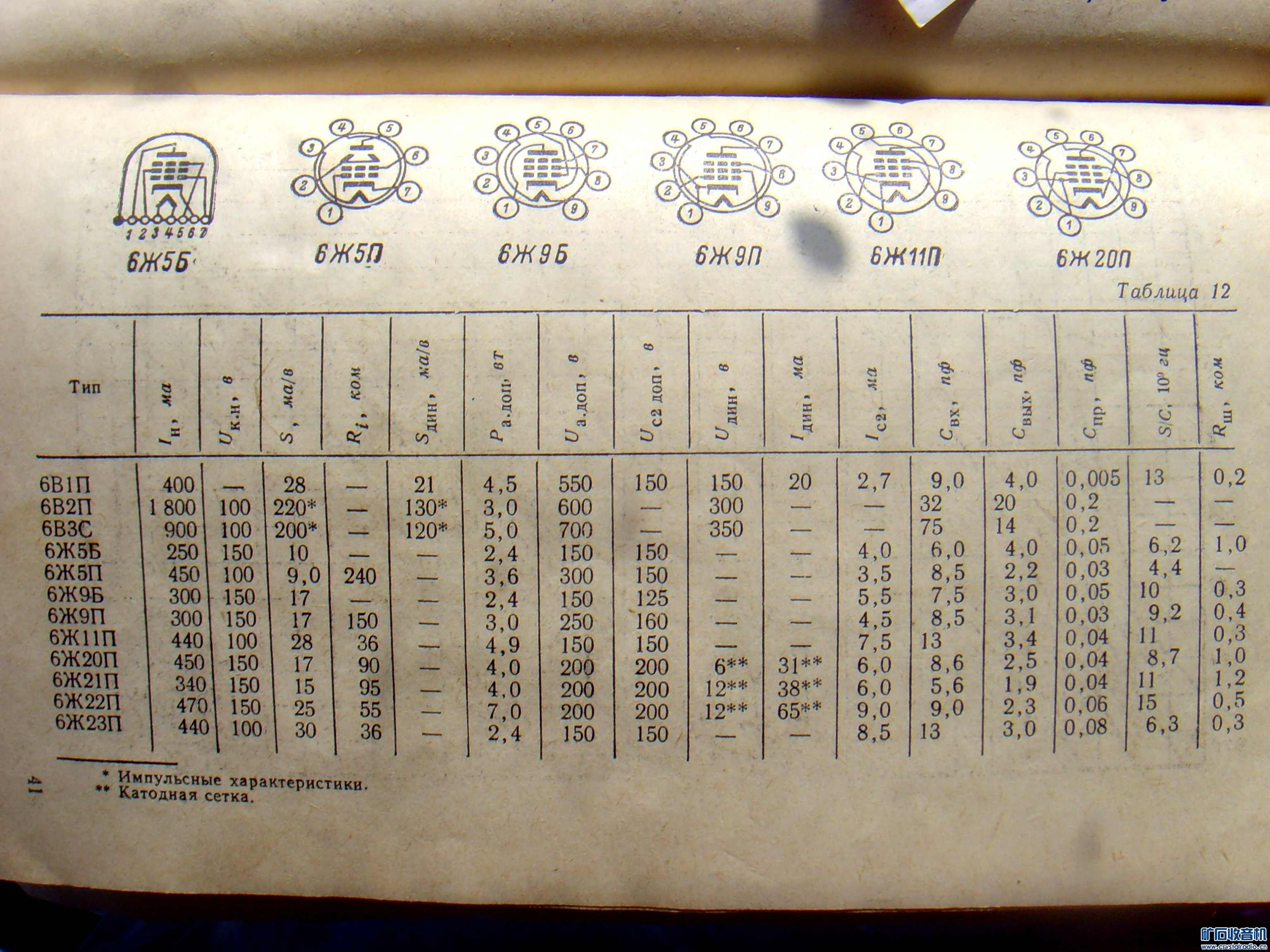

发表于 2021-2-24 21:05:29 | 显示全部楼层
白居不易 发表于 2021-2-21 17:50
俄罗斯管6Ж23П来自《电子管声频放大器实用手册》,手头没有该管参数。
原版《电子管简明手册》刊:
