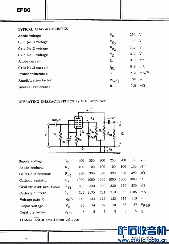

发表于 2021-2-20 22:05:29 | 显示全部楼层 |阅读模式
我看有的电路图,阴极电阻取2k 阴极电压2v,这样推动6p14可以吗?
还是取值1k,阴极电压多少?
发表于 2021-2-20 23:44:44 | 显示全部楼层
推动6P 14,大体上是屏压100V,RK=1.5K。阴极电压2V,比较好。

发表于 2021-2-21 09:59:40 | 显示全部楼层
SIEMENS(西门子)公司提供的EF86应用参数:
供电电压250V,屏极电阻100K,帘栅极电阻390K,阴极电阻1K,阴极电流2.1mA(阴极电压2.1V),次级栅极电阻330K,电压增益112,最高输出电压50V。推EL34都足够了,6P14根本用不到这么大的增益。

发表于 2021-2-21 17:43:09 | 显示全部楼层
zhtj2001 发表于 2021-2-21 16:10
谢谢版主及各位老师指点,用2k阴极电阻和1k 或者1.5k声音有何区别?
查阅《胆艺轩》电子管数据库资料。厂家给出EF86阴极电阻的推荐值就是1K,如果不会自行设计电路,建议采用厂家推荐值:
