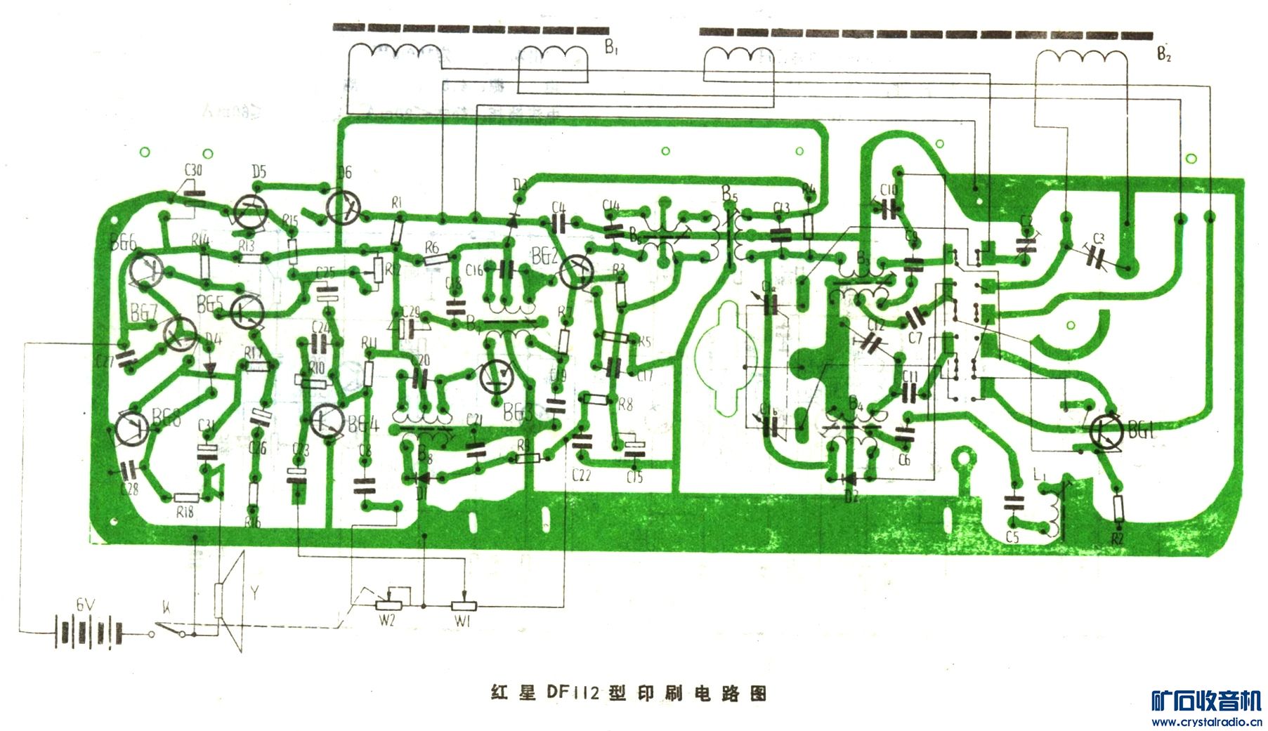

楼主: 18955851238
红星牌收音机
发表于 2022-1-12 09:20:17 | 显示全部楼层
发表于 2022-1-12 09:25:16 | 显示全部楼层
狮子.王 发表于 2022-1-11 17:14
280买了只鸡,不知味道咋样?
401A是末级来复中放与单端甲类输出之间采用阻容耦合,中周是大中周(三股漆包线并绕)。你这个像是403的机芯,另外两个变压器也是后期的或代用的,好像是滑动甲类,也不多见,有特点。喇叭不是南京早期喇叭,有点像熊猫802-1的。还是不错的。
