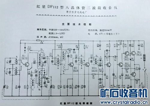

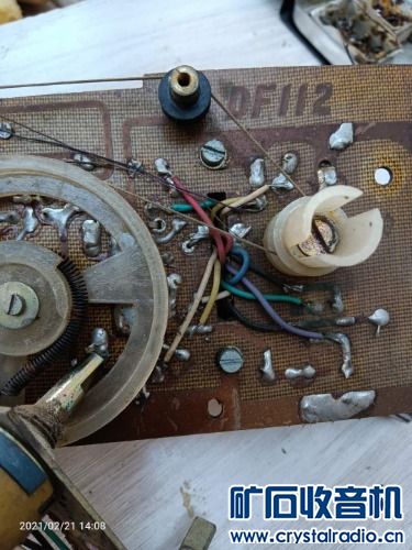

最近收了台红星牌中短波收音机,找不到电路图,板子上印有DF112字样,10个晶体管,OTL输出,请大家帮忙找找电路图,谢谢!
发表于 2021-2-21 23:05:13 来自手机 | 显示全部楼层
红星DF112电路图
发表于 2021-2-21 23:34:32 | 显示全部楼层
        红星504电子管收音机是国产收音机中一款经典收音机,收音机名比厂名还有名。
 楼主| 发表于 2021-2-22 07:15:34 来自手机 | 显示全部楼层
小爬虫比亚乔 发表于 2021-2-21 23:05
红星DF112电路图
昨天不能上图,今天可以了哈!
此机实际上是8管机,有两个三极管是作为前置稳压用的。
感谢坛友回复,
这个机芯没有修复痕迹,中波次级线圈断了,短波初级线圈断了,接好之后功放级正常,总电流10mA左右,测量变频管发射极无电压,拆下来测量是变频管坏了,换上一个好的3DG201就正常了。

发表于 2022-1-12 08:47:50 | 显示全部楼层
18955851238 发表于 2021-2-21 14:26
感谢老道回复。
最近收了台红星牌中短波收音机,找不到电路图,板子上印有DF112字样,10个晶体管,OTL输出 ...
加上两个二极管正好是10个晶体管.
