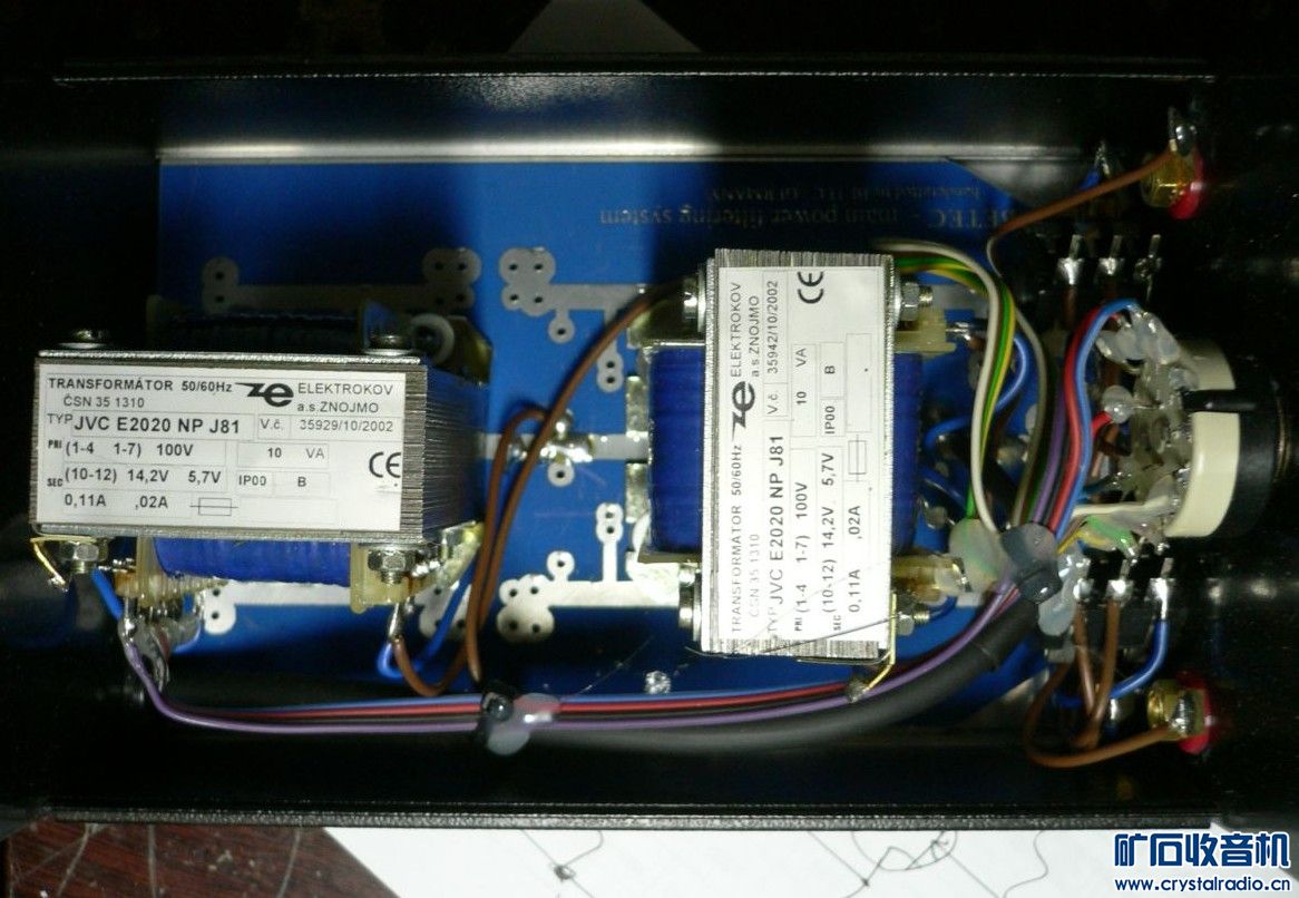

楼主: 白居不易
一个使用电源变压器做输出变压器的功放电路

发表于 2021-2-21 00:06:52 | 显示全部楼层
上传个RKV阻抗器的图,给大家参考。
