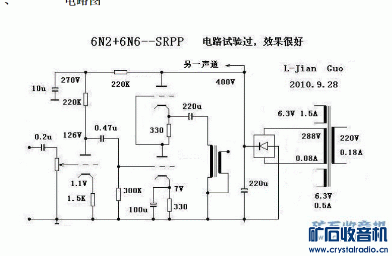

单端输出变压器由于有直流通过,为了避免磁饱和,铁芯需要顺插留空气隙。如果用普通电源变压器则需要把铁芯改插,不但麻烦而且其电感约下降一半,一些网友在做实验或维修时为了方便,使用普通电源变压器代替输出变压器,舍弃音质只图能响。前不久在网上找到一个6N6SRPP功放电路,由于采用电容耦合输出,输出变压器可以采用自耦式甚至普通电源变压器,特介绍给网友(在此感谢原作者进修老师):

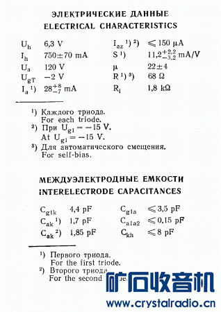

6N6双三极管屏压低、内阻低,互导高,其参数如下
灯丝电压6.3V,
灯丝电流0.75A
屏极电压120V
屏极电流30mA
阴极电阻68欧姆
互导11mA/V
内阻1.82K
放大系数20
极限阴极灯丝间耐压200V(来自《电子管声频放大器实用手册》,《胆艺轩》电子管数据库为100V)
极限屏压300V
极限屏极耗散功率4.8W
该管用于激励级和耳放有不俗的表现,该功放电路利用它做SRPP功放,由于没有直流通过,因此可以利用普通电源变压器,不用改插铁芯,电路图如下,前级放大用6N2,功放级用6N6SRPP电路,输出变压器阻抗初级3600欧姆,原文提供了输出变压器绕制数据,业余爱好者可以用普通5W电源变压器代替,设效率为0.85,次级阻抗4欧姆可以用220V/8V的电源变压器,次级阻抗8欧姆可以用220V/11V的电源变压器。该机输出功率2X1.6W,适合书房、卧室等小面积场所听轻音乐:

这个电路我也收藏了,去年折腾了一段时间,基本安装完成了,尚未通电调试,全部完成了再发帖。输出级6N6上管的灯丝与阴极电压已经接近极限值,应适当抬高6N6灯丝直流电位为好。

发表于 2021-2-20 11:27:45 | 显示全部楼层
上面那个330欧电阻会分流掉相当一部分功率。
发表于 2021-2-20 11:30:29 | 显示全部楼层
上面那个330欧电阻会分流掉很大一部分功率,与输出变压器初级负载阻抗有关。

发表于 2021-2-20 18:23:20 | 显示全部楼层
        6N6的灯丝阴极间耐压为±200v,可以不考虑阴丝间问题。
       在SRPP中,上边管的阴极处于高电位,约为1/2电源电压,这时灯丝和阴极间耐压就要考虑了,超过这个电压,将会导致管子灯丝和阴极间击穿损坏。
解决办法,对于双三级管构成的SRPP电路,可一灯丝绕组不接地,并同时引人一个合适的直流正电源接人灯丝绕组,将灯丝电位垫高,使灯丝和阴极间电位差变小,防止击穿阴极。对于使用两个单三极管构成的SRPP电路,只对电路中的上边管使用悬浮灯丝供电即可,无需再将灯丝电位垫高,但这种方式信噪比较差。

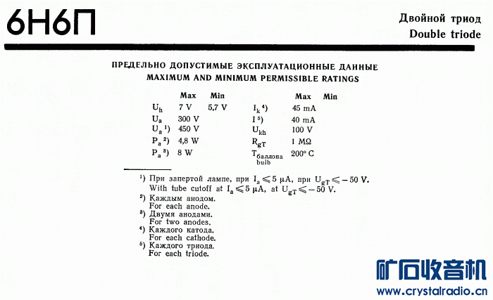

 楼主| 发表于 2021-2-20 19:17:35 | 显示全部楼层
补充一下:我引用的6N6阴极灯丝间耐压200V来自《电子管声频放大器实用手册》,经查阅《胆艺轩》电子管数据库俄罗斯6H6П参数如下,其最大的区别是阴极灯丝间耐压只有100V,前者可能有误,因此抬高灯丝电位问题不容忽视:

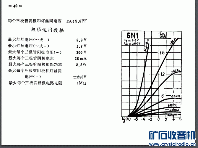

 楼主| 发表于 2021-2-20 20:20:28 | 显示全部楼层
刚才查了一下6H1П(6N1)资料,上海科技版《电子管手册》灯丝阴极耐压100伏特;《电子管声频放大器实用手册》为+100V,-250V;《胆艺轩》电子管数据库为±250V,不知道哪个准确?但是以前做简易收音机时,用220V市电半波整流,长期使用没有问题。
