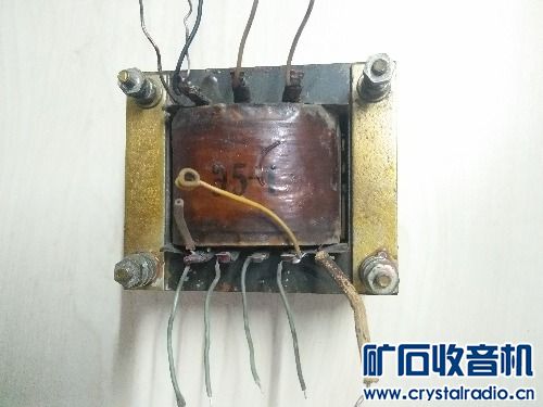

得到一只老电子管电源变压器,引脚没有标注,不知道怎么用,大家给看看这引脚都是怎么用的,通过测量直阻看图,怎么感觉着初级和高压是自偶的呢,这样是不是不安全那。

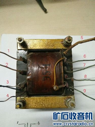

你的两个图有矛盾,按第一图(红色数字)很显然你把,7,8连上,6;9接220V;2:4就是6.3V灯丝绕组,3是高压中心头,黄线静电隔离的焊片接地。

如果有信号发生器就好办了,输入50Hz的正弦信号,然后测各个绕组的输出,计算匝数比
 楼主| 发表于 2021-2-18 23:47:45 来自手机 | 显示全部楼层
6  9脚不是连在一起的,只是6脚有根线在9脚绕了几圈。测量阻值是按实际测量位置花画的,6 8脚间20欧姆,79脚间18欧姆,68和79不相通。看阻值123间阻值大应该是初级或高压级,68  79阻值小应该是次级且是低压级,看对不。
发表于 2021-2-18 23:54:23 | 显示全部楼层
猜一下,7,8连上,6,9是电源220V,4,5是灯丝6.3V ,1,2,3是高压

挑一个电阻大的一组,通上电,测量每组电压。看电压比。最好在有个变压器用低电压送电这样安全。

除了测量各绕组的电阻,还应从抽头的前、后位置,一般初级绕组在里边,然后是隔离层,接下来是次高压、灯丝绕组在最外层,这只是个人经验,仅供参考。

其实,看引出线就能猜出来。最靠近里面芯柱的一个绕组是初级220V,或两个绕组是110V+110V,最粗的漆包线直接引出的是灯丝6,3V,剩余的三根较细的线是次级高压,单独的一根谁也不连接的是屏蔽层。

楼主清楚了吗?下面大家异口同声,答案都一样。至于为什么6脚有根线在9脚上绕几圈,那就是一个电容。220V输入接个电容,可以防止机器的高频噪声串入电源线,影响别的电器。
