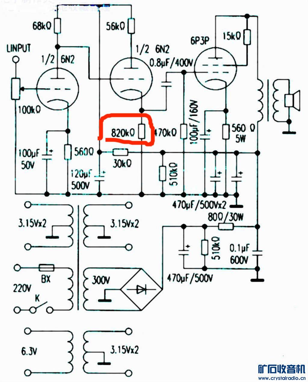

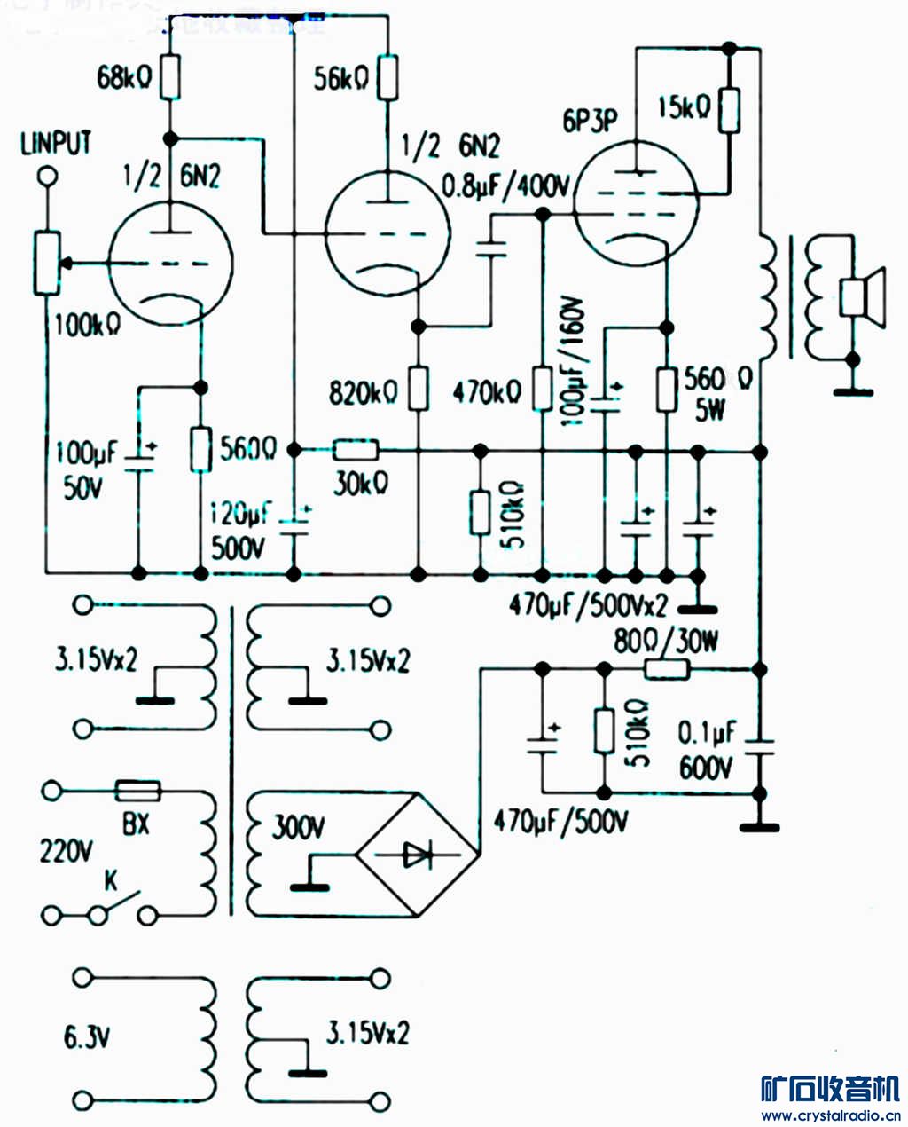

楼主: 六点半
请问大家在电路上是如何处理交流声的。
 楼主| 发表于 2021-2-17 18:33:47 | 显示全部楼层
这是最早的 电路图
这是最早的 电路图
这是最早的 电路图

发表于 2021-2-17 20:22:36 | 显示全部楼层
183251ssln95pr5nsvb56v.jpg 第二级阴极电阻怎么这么大?其实只要一级就行了。将电源的30瓦80欧电阻换成扼流圈或者电容倍增器(电子滤波)。
 楼主| 发表于 2021-2-17 20:45:27 | 显示全部楼层
粤北山野 发表于 2021-2-17 20:22
第二级阴极电阻怎么这么大?其实只要一级就行了。将电源的30瓦80欧电阻换成扼流圈或者电容倍增器(电子滤波 ...
虽然这个 电阻大,但是也 工作了,没看出来有什么影响。这一点电位100多伏。因为这个,把这级去掉了。
发表于 2021-2-17 22:06:12 | 显示全部楼层
6N2有不少质量不好的,怎么做都有交流声,要上直流灯丝。是不是撞到了,根据我的经验,遇到这种管子直接直流灯丝,

发表于 2021-2-18 09:04:59 来自手机 | 显示全部楼层

6n4灯丝都是螺旋的,就是降噪的措施之一。把灯丝激发的电磁场约束在螺旋线之内,不让它发散到其他电极。
发表于 2021-2-18 09:09:11 来自手机 | 显示全部楼层
这是把另一半6n2做成阴极输出级了。。不明白为什么这么干
发表于 2021-2-18 09:11:37 来自手机 | 显示全部楼层
六点半 发表于 2021-2-17 17:30
谢谢你的 耐心解答,我感觉是变压器的哼声。如果没有 灯丝的 中点怎么处理??
灯丝两端并联一个电位器,滑动端接地。调整电位器直到交流声最小。或者可以试试一端接地,然后灯丝两端并联零点几uf的电容
发表于 2021-2-18 14:24:42 | 显示全部楼层
你这个布局不好,小信号路径成Z字型,易受干扰。
建议输入端子放到右上角,音量放到原输入端子处。

发表于 2021-2-18 21:35:09 | 显示全部楼层
产生交流声的原因很多,你可以在坛里搜索一下,这样的帖子非常多。两级电压放大,你试试把6N2换成6N1,管脚定义相同直接插。换6N3也可以需要改脚。可能会有所收获。
