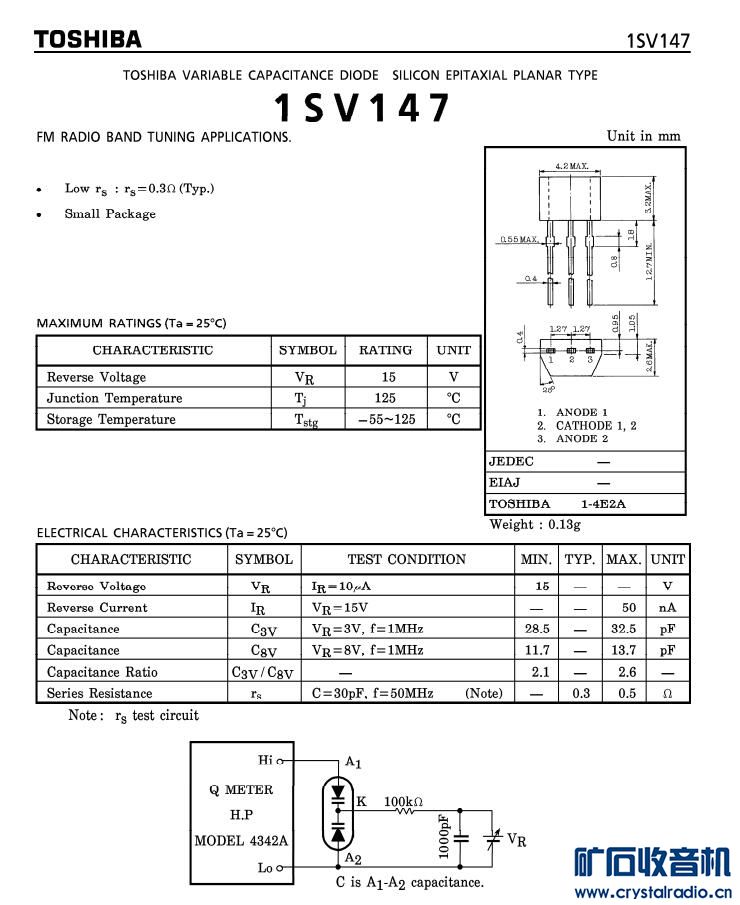

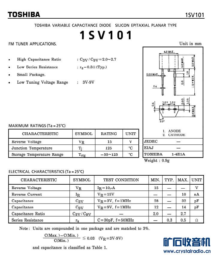

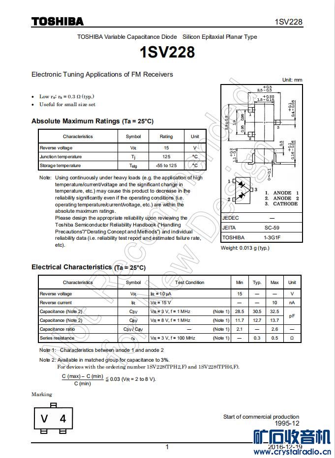

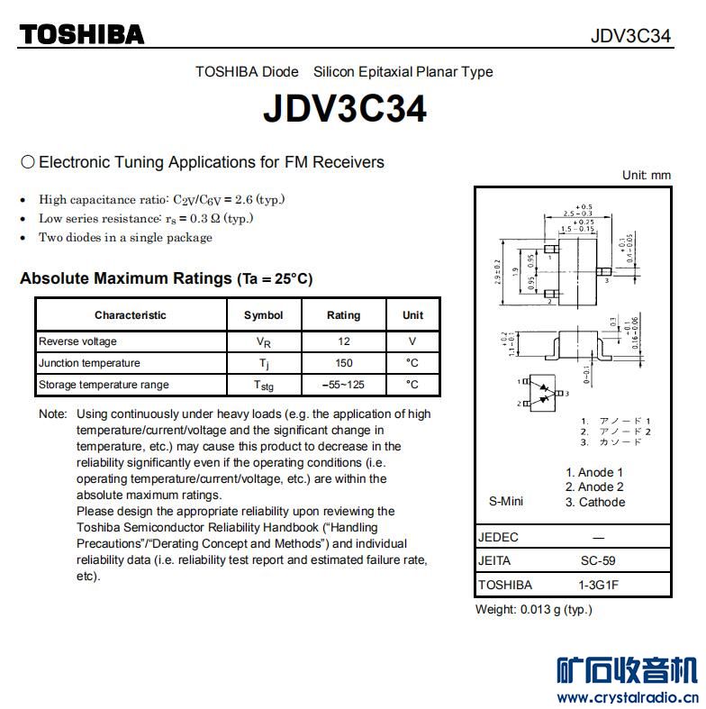

starxi 发表于 2021-2-17 13:47
低压变容二极管对都有哪些型号?我知道一个1SV103是高压32V的
starxi好,变容二极管的厂家很多,东芝、NXP、Onsemi、英飞凌等公司都有相应的产品,下面贴出几个东芝的产品供您参考。按您的需要,这几个例子都是低压的FM变容二极管。
首先,是东芝半导体中关于AM和FM调谐的变容二极管目录。其中可以看到,不管是AM调谐用或者是FM调谐用变容二极管,都有高电压和低电压的分类,High VT就是高调谐电压的,Low VT就是低调谐电压的。对应低调谐电压的FM调谐应用的二极管包括1SV101、1SV147、1SV228、JDV3C11、JDV3C34,除了1SV101外,都是变容二极管对。
1SV101的主要参数如下:
1SV147的主要参数如下:
1SV228的主要参数如下:
JDV3C11的主要参数如下:
JDV3C34的主要参数如下:
参考文献:
1SV101数据手册:
https://pdf1.alldatasheet.com/da ... TOSHIBA/1SV101.html
1SV147数据手册:
https://www.alldatasheet.com/dat ... TOSHIBA/1SV147.html
1SV228数据手册:
https://www.alldatasheet.com/dat ... TOSHIBA/1SV228.html
JDV3C11数据手册:
https://www.alldatasheet.com/dat ... OSHIBA/JDV3C11.html
JDV3C34数据手册:
https://www.alldatasheet.com/dat ... OSHIBA/JDV3C34.html
发表于 2021-2-17 22:47:20 来自手机 | 显示全部楼层
1SV101工厂是按3.5.7.9伏测试分档,小袋包装,同一小装的变容管亦可配对使用了,并不用自已再配对测试
