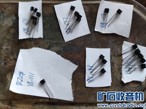

为了完成此前的高灵敏FM收音机制作,早些天买了300只1sv101,还好是铜脚的,搭个压控振荡器测试,想得到几对一样的做成多连调谐回路,因为半导体器件离散性不小还真难挑,希望测试完能挑出几对一样的。

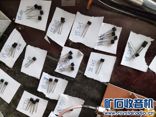

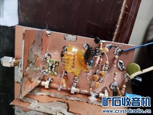

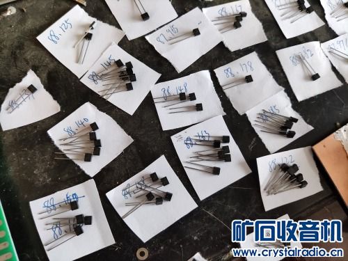

 楼主| 发表于 2021-2-17 10:05:29 来自手机 | 显示全部楼层
固定偏压的压控振荡器,插上变容二极管,看稳定下来的振荡频率,我拍的照片小纸条上写的就是振荡频率,误差在3KHz以内归为一样的。

88.125至88.175M,看来楼主很讲究。谐振回路的微调不用了,板上的杂散电容消失了,接收环境的室温不变了,如果背对背使用还勉强;不知楼主的线路,我有点胡乱瞎评,但,我觉得,应追求多个回路谐振电容有着极其相似的曲线为宜。

 楼主| 发表于 2021-2-17 10:51:09 来自手机 | 显示全部楼层
楼上二位说的有道理,变容管V/C曲线一致才最好,只是那样更烦琐,计划是背对背使用,分类完搭成多连调谐回路测一下扫频曲线看看
